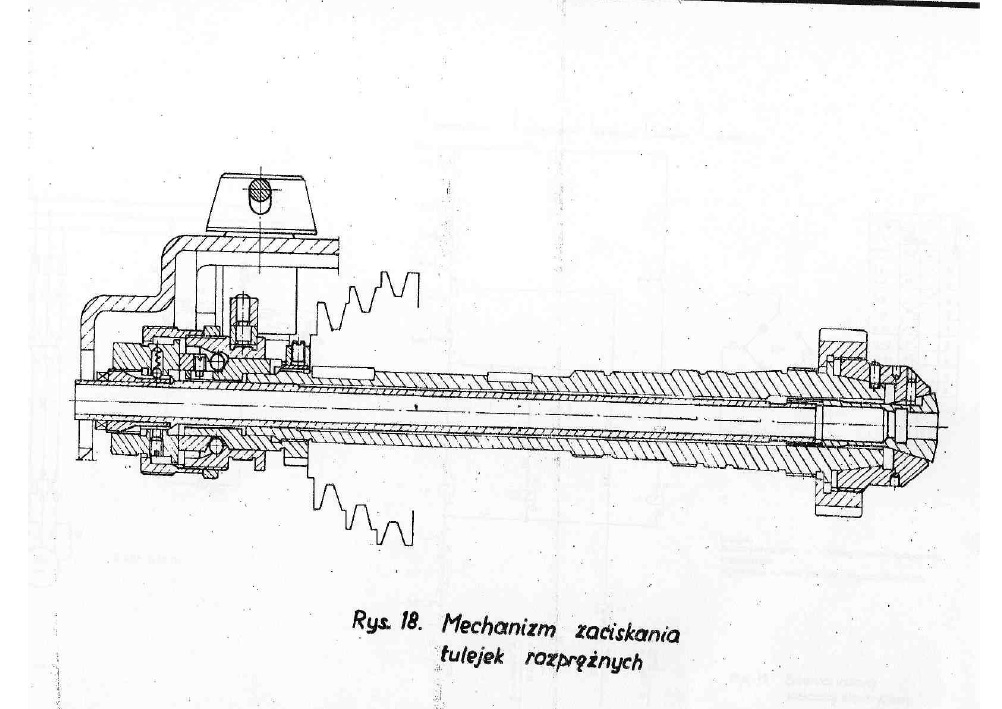

czy ktoś spotkał się z mechanizmem zaciskania tulejek rozprężnych do TSB20?
wg rys. z DTR
na początku wątku jest rys. 3 i tam się powinien ten mechanizm znajdować, bodajże
