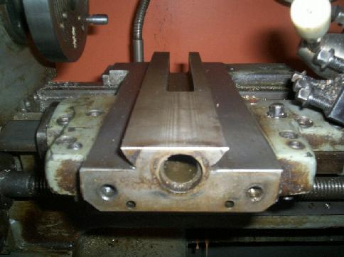

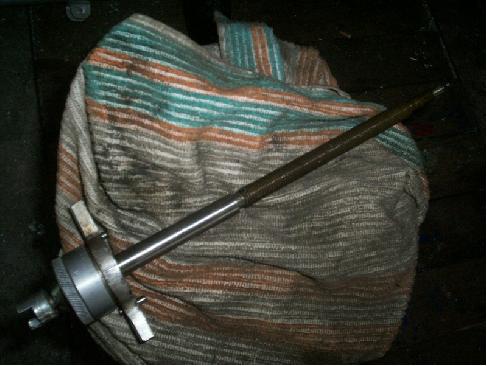

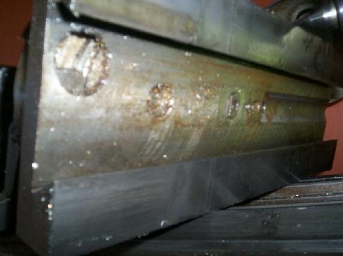

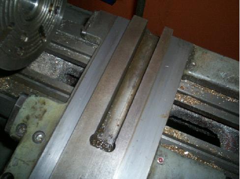

rozebrałem suport poprzeczny
nakretki kwalifikują się do wymiany, takze zamiast śrubki oryginalnej wsadzę śrubę kulową z katalogu akcesoria.cnc ... R1532 230 06 gwint 8x2,5 w klasie T7 i nakrętką FEM-E-B, przerobka bedzie polegała na pogłębieniu rowka w suporcie głownym i suporcie poprzecznym, miejsce jest.
oryginalne wymiary rowka to 21,9x25,5, wymiary nakrętki kulowej to 28x20 (około - nie ma podanego wymiaru, można wydedukować)
długość gwintu na śrubie posuwu poprzecznego to 160mm - odjąć dwie nakrętki po 10mm i rozstaw okolo 10 mm czyli w sumie 30mm, znaczna część śruby to wałek - duże uproszczenie przy obróbce - montaż w normalnym uchwycie 3 szczekowym bez szlifowanych szczęk.
zalączam pare fotek :D
