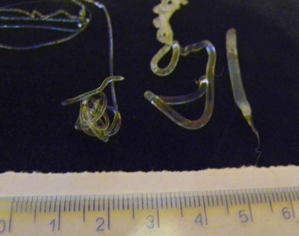

Silnik z przekładnią 4 obr/min, 10 kg.cm, 12 V i to on tak buczy.
Drut kupiony w Niemczech, ale jak widzę to można i u nas .
Zastosowałem opaskę grzejną na 220 V z termoparą - zamówiłem i mi zrobili w kilka dni.
Opaska jest "opakowana" teflonem.
Nagwintowałem opaskę w środku i z jednej strony wkręciłem mosiężną dyszę, a z drugiej teflonowy pręt do prowadzenia drutu.

Zrobiłem dysze z otworem wewn. 0.6 mm i jestem zadowolony z efektu.
- prędkość podawania drutu (obroty silnika) jest ok.
- dysza się nie zapycha, może być chyba nawet jeszcze mniejsza.
- nad temperaturą muszę popracować: jak jest za gorąco to PLA się gotuje, jak za zimno to jest za mało lepki.
Teraz muszę:
- opracować jakiś model 3D
- zamienić go na g-cody
- i "ulepić" z PLA.
Drut org. (3mm), z pierwszej dyszy (1.5 mm), z ostatniej dyszy (0.6 mm)

Post napisał: Inf-el » 25 mar 2012, 23:37
Na razie podłączyłem zasilanie silnika na stałe do zasilacza lab.
Nie mam jeszcze nic do sterowania tym silnikiem prądu stałego.
Trzeba by generować jakieś g-kody do włączania zatrzymywania i cofania drutu.
Jeszcze nie wiem jak to zrobić.
Może tak:
M03 - włączenie prawych obrotów wrzeciona
M04 - włączenie lewych obrotów wrzeciona
M05 - wyłączenie obrotów wrzeciona
--- c.d.
Miałeś rację co do długości/wielkości części grzejnej.
Przy zatrzymaniu a nawet cofaniu, drut wycieka jeszcze przez co najmniej 2 sekundy.
Chyba ważne jest aby drut nagrzewał się na krótkim odcinku. U mnie to około 3 cm i dlatego wycieka mimo cofania.
--- c.d.
Uruchomiłem dodatek do macha z poprzedniej strony
Generuje się kod do osi A, więc wystarczy podłączyć czwartą oś ze zwykłym sterowaniem
krokowym i drut będzie popychany i cofany kiedy trzeba i o ile trzeba.
Tylko w tym dodatku jest ogromna masa parametrów do rozgryzienia.
