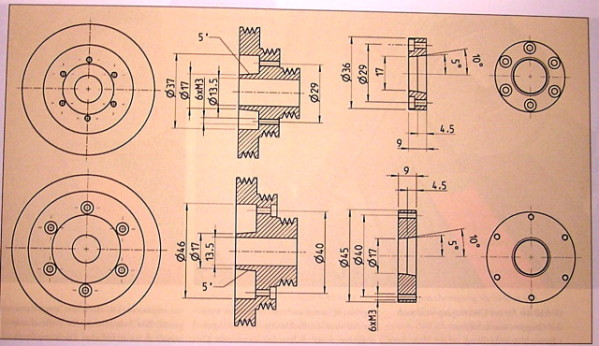

Post napisał: Zbych07 » 26 sty 2009, 07:31
DZIKUS pisze:ja bym brał inny trzpień, najlepiej na tulejki ER32, lub w ostateczności ER25
Tu akurat jestem tego samego zdania , dlatego jako drugi przykład oczko wyżej wrzuciłem
rysunek takiego przykładowego trzpienia na tulejki ER32.

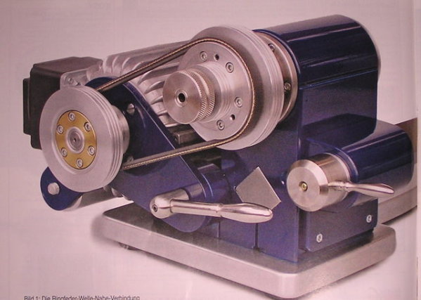

Post napisał: grg12 » 26 sty 2009, 19:11
Draco pisze: nie wiem jak tansze modele ale mojej oprawki nie ruszysz takim nozem. nie mierzylem twardosci ale napewno maja niminum te 50HRC jak napisales wczesniej.
Może tylko powierzchniowo? Pytanie tylko jak głęboko. Ja raczej będę kombinował z "metodami nieinwazyjnymi". Przy okazji - w "Machinen in Modellbau" (taki niemiecki dwumiesięcznik dla modelarzy) odkryłem opis rozwiązania zastosowanego w amatorskiej tokareczce. Niby dość skomplikowane ale chyba łatwiejsze do wykonania niż gwint w hartowanym trzpieniu :)
Grg
mocowanie
mocowanie - zdjecie
DZIKUS
Posty: 1243
#24
Post napisał: DZIKUS » 26 sty 2009, 20:25
Tak to można osadzić koło pasowe (jeśli nie przenosi dużych obciążeń), ale luzów na łożyskach skasować się nie da.

grg12
Posty w temacie: 8
Posty: 1770
Lokalizacja: Wiedeń
#25
Post napisał: grg12 » 26 sty 2009, 21:05
DZIKUS pisze:Tak to można osadzić koło pasowe (jeśli nie przenosi dużych obciążeń), ale luzów na łożyskach skasować się nie da.
Nie jestem pewny czy poprawnie kombinuję ale myślałem żeby po założeniu koła pasowego "naciągnąć" całość gumą modelarska i dopiero zaklinować koło. Wiem że to straszna prowizorka ale przymierzam się do "miniwrzeciona" (200-300 W) i mam nadzieje że to wystarczy - o gwincie w utwardzonej stali - niestety - mogę zpomnieć. Ewentualnie - tuleję dystansową (pomiędzy górnym łożyskiem a kołem pasowym) zrobić "wydłużalną" (gwint drobnozwojowy na zewnątrz i długa nakrętka + kontra). Z drugiej strony - i tak najpierw będę musiał przetestować to połączenie - głupio by było gdyby frez wyciągnął wrzeciono z obudowy :)
