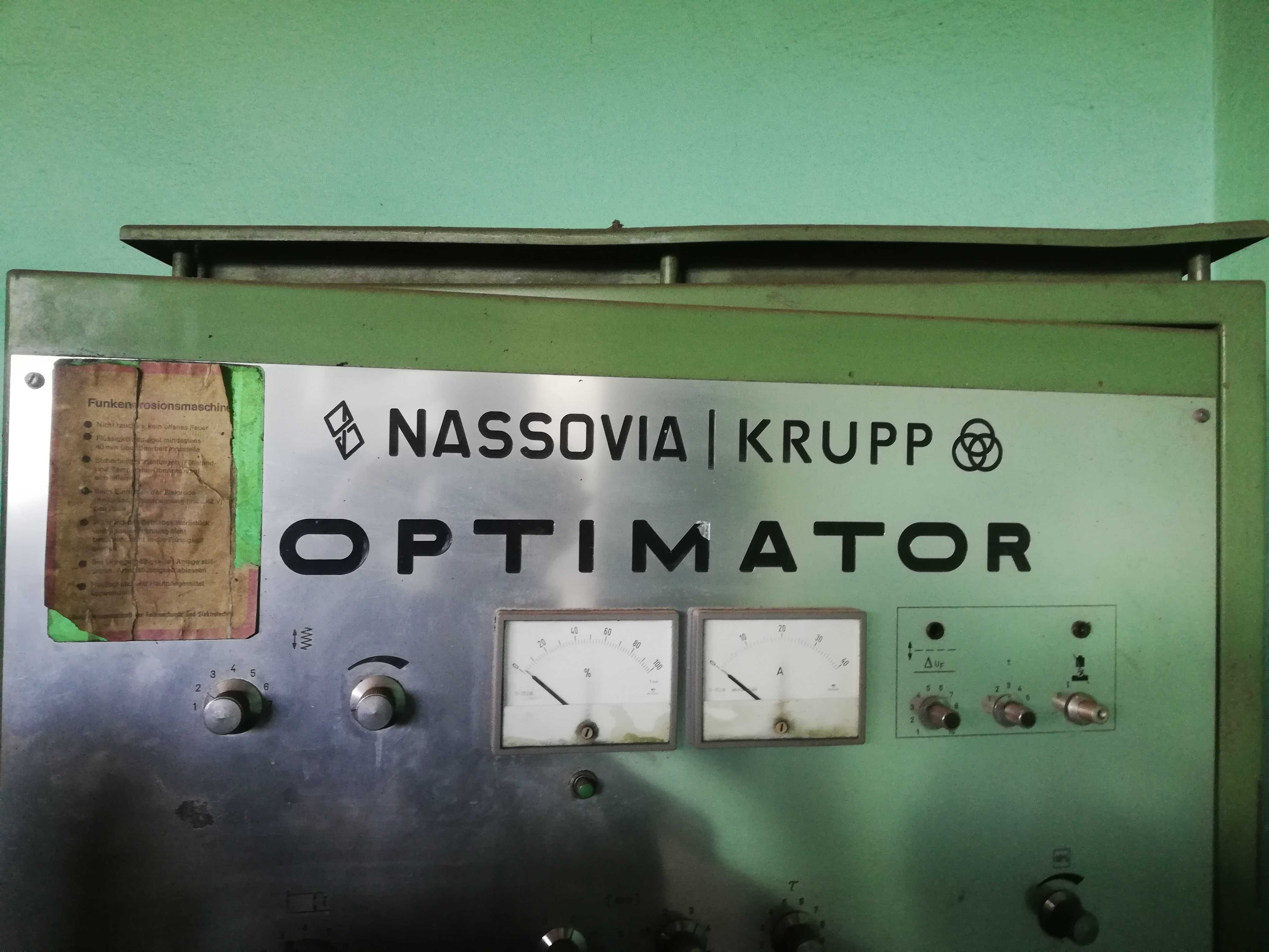

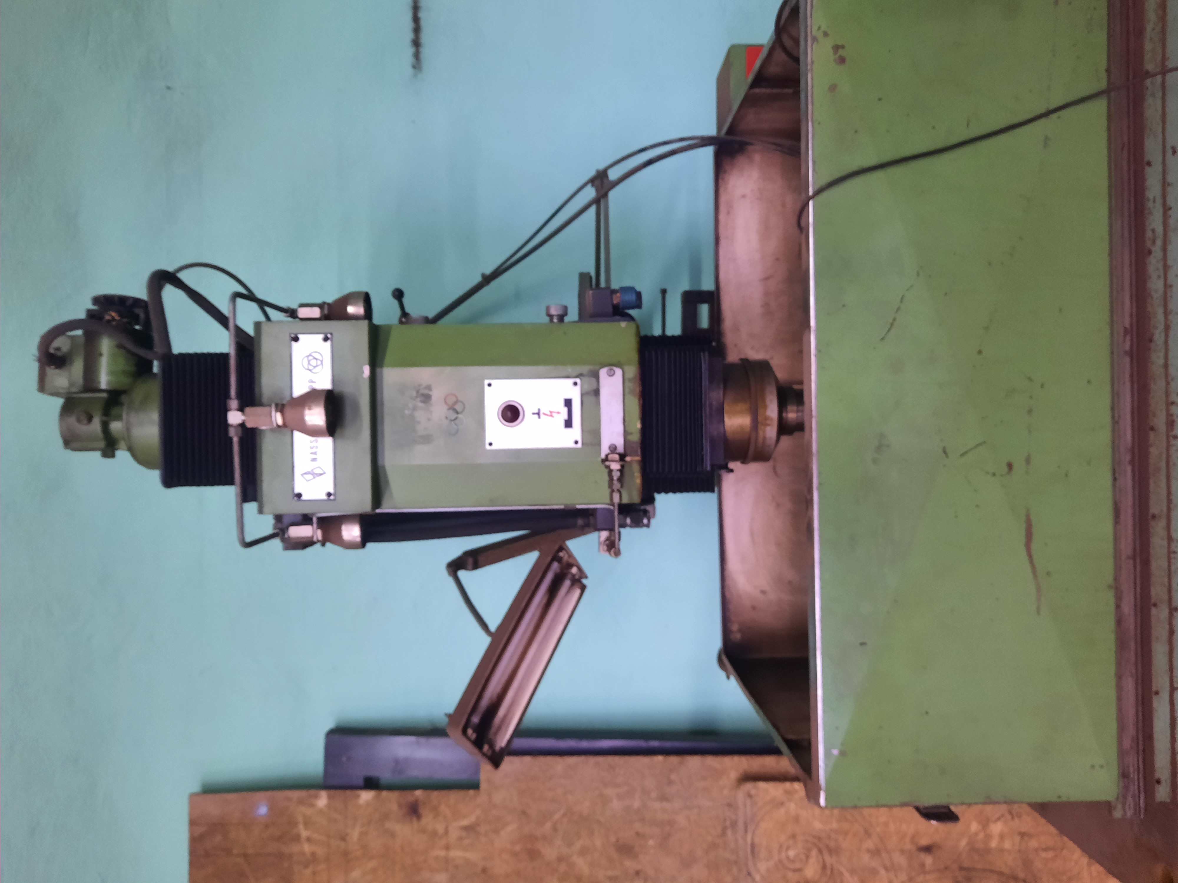

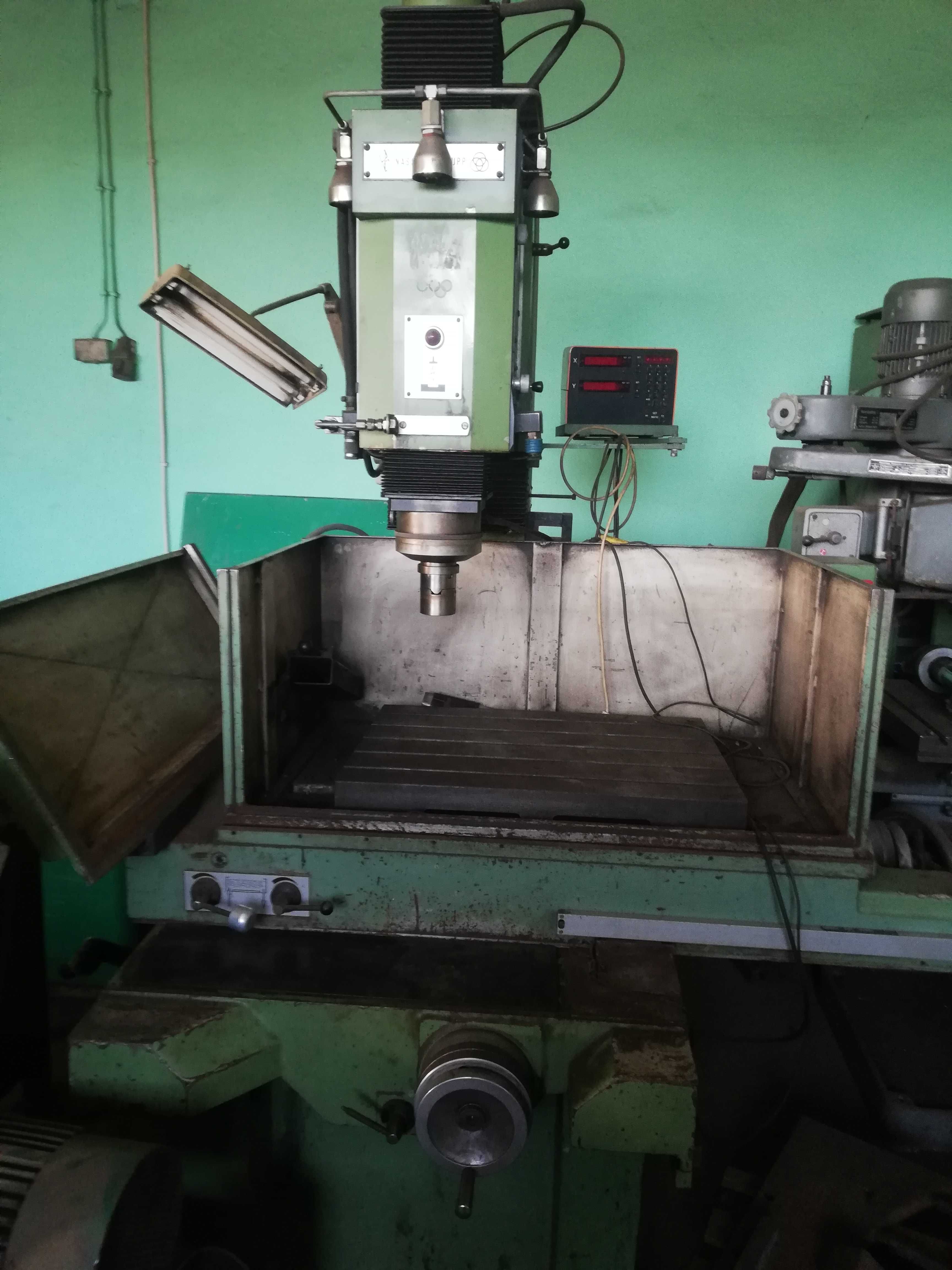

Witam proszę o poradę w uruchomieniu jeśli ktoś miał styczność z taką elektrodrążarką. Chodziło by mi głównie o rozpracowanie co do czego w przełącznikach na szafie jak i się do tego zabrać czyli jak uruchomić ustawić drążenie . W razie jakiegoś kontaktu podeślę zdjęcie całej szafy sterowniczej

Elektrody miedziane już są?
Takiego rodzaju drążarki używają z nafta.
W nafcie detal. Do nego ręczne opuściasz elektroda i wystawiasz prędkość zagłębienia.
Prąd i napięcie zależą od przekroju otworu.

Shrinker tak wiem mam elektrody miedziane nafte kosmetyczną wszystko pali tylko wiesz co mam problem ustawic zeby paliła w ten sposób ze pali jakiś czas wyjeżdża poza materiał żeby wypłukać urobek i znow pali bo potrafią się zrobić jakieś spieki czy coś i juz to tak nie idzie. I zauważyłem ze im głębiej pali tym gorzej takjakby szlo częściej sie te spieki robia i nie chce iść i nie wiem co jest

Prąd i napięcie od przekroju otworu? A to ciekawa teoria. A gdybyś miał wydrążyć matrycę na obudowę telefonu komórkowego z lat 90 to co wtedy? Parametry prądowe ustawiasz pod chropowatość powierzchni Ra i rodzaj materiałów.
W nowoczesnych interfejsach może podajesz gdzieś średnice ale chyba przy drążeniu gwintów. W tym przedpotopowym sprzęcie nic takiego raczej nie ma. Maszyna wygląda jak polskie drążarki Tarnów z lat 70 i 80 na których pracowałem w latach 90-tych.
Gdy jest złe płukanie lub gdy występuje wada hutnicza w stali to powstaje zwarcie i zgorzel. Nowe maszyny potrafią same sobie z tym poradzić lub się wyłączyć by nie narobić szkód. Stare będą produkować zgorzelinę i trzeba ich pilnować i ją usuwać lub poprawić warunki obróbki.
