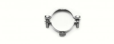

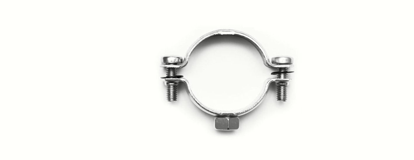

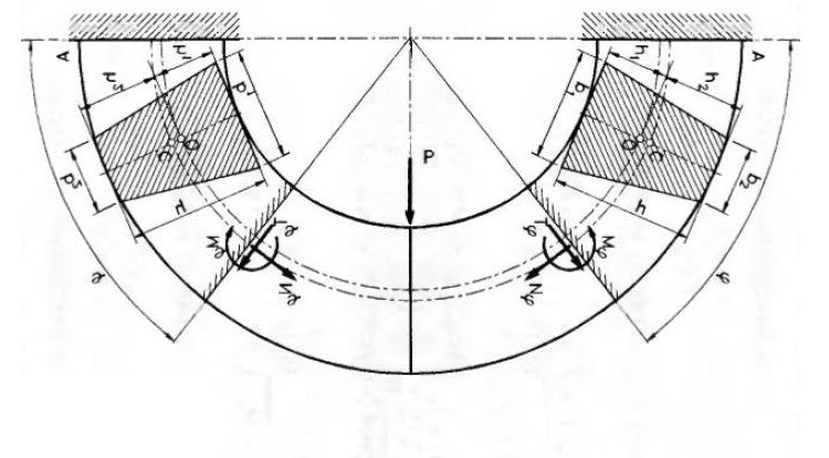

Mam pewien problem ,otóż nie wiem jak obliczyć strzałkę ugięcia tego typu obejmy (jest to obejma tarciowa ,a nie jak pokazana na rysunku -w załączniku - mocująca).

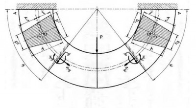

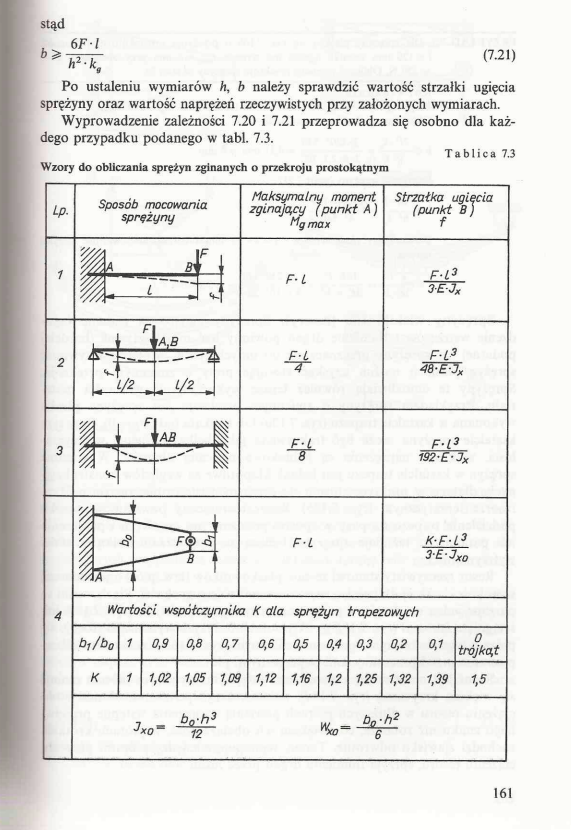

Jest stosunkowa spora ilość wzorów na obliczenie strzałki ugięcia ,jednak dla belek(prętów) o przekroju kwadratowym ,bądź prostokątnym ,natomiast nie umiem znaleźć nic dla mojego przypadku (półokrągła czy jak to nazwać). W książce "Części maszyn" Rutkowskiego również znalazłem tylko wzory na obliczenie ww.(zdjęcie w załączniku).

Te pierwsze 3 przypadki to są ogólne wzory na strzałkę ugięcia belki o dowolnym przekroju (moment bezwładności Ix jest różny dla różnych przekrojów). Z tym, że taka obejma to raczej podchodzi pod pręt silnie zakrzywiony a te liczy się zupełnie inaczej.

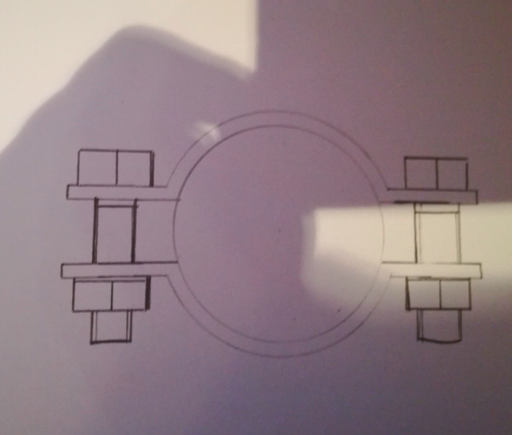

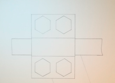

Konkretnie chodzi mi o taki przypadek ( proszę o wyrozumiałość ,rysowałem odręcznie
Jest to połączenie tarciowe dwóch prętów za pomocą obejmy dwustronnej i śrub.

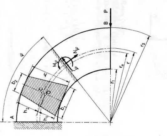

Przerabiałem kiedyś podobny przypadek, więc chętnie pomogę w obliczeniach. Tak jak wspomniałem, można to potraktować jako pręt zakrzywiony. To zagadnienie jest dobrze opisane w "Wytrzymałości materiałów" Zielnicy (chociaż z tego co wiem jest błąd w jednym równaniu dot. wyznaczania ugięcia). Przykład, który autor analizuje wygląda tak:
W przypadku tej obejmy można skorzystać z symetrii i policzyć połówkę jednej części obejmy jak na zdjęciu powyżej. Wystarczy jeszcze tylko zmienić zwrot siły i dostaniemy model obliczeniowy obejmy. Pełny wyglądałby tak:
Ale stosujemy symetrię, więc wystarczy połowa z 1/2 obciążenia.
To zakładając, że pręt jest silnie zakrzywiony. Trzeba jednak sprawdzić specjalnym warunkiem czy ten pręt kwalifikuje się jako słabo czy silnie zakrzywiony.
Oczywiście najprościej policzyć to w MES. Z tym też bardzo chętnie pomogę.

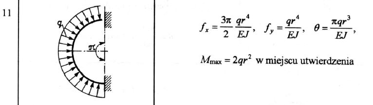

Pręt słabo zakrzywiony będzie dużo łatwiejszy do policzenia. Tutaj można by zastosować ten przypadek:
To z tablic Niezgodzińskich.
