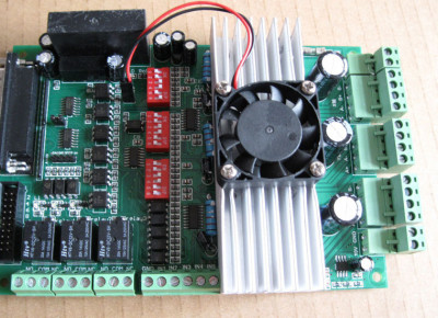

Mam problem z podłączeniem przycisku bezpieczeństwa.
Sterownik TB6600.
Dysk-TB6600-trzech-osi-maszyny-do-grawerowania-trzech-osi-napędu-silników-krokowych-4-5A-36-V.jpg
Czy ktoś pomoże w podłączeniu??
Dziękuję za pomoc. Pozdrawiam.

Jaki masz z nim problem?

Jeszcze potrzebowałbym pomocy z podłączeniem czujnika długości narzędzia na tym sterowniku. :)
Dodane 36 sekundy:
Nie wiem kompletnie gdzie podłączyć E-stop oraz czujnik pomiaru narzędzia...

Masz instrukcję od tej płyty?

Masz cztery wejścia IN1..IN4. Możesz spokojnie dać na in-1 sygnał z e-stop,. Czujnik długości narzędzia możesz podłączyć pod wejście in-2.
Czyli w ustawieniach macha, pin 10 - e-stop, pin 11 - probe.

A czy jest też taka możliwość w linux cnc? Miałem wcześniej Macha ale chciałem teraz spróbować kolejną maszynkę na Linuxie.

Jasne, że się da to zrobić.
Z tym, że do pomiaru narzędzia musisz dopisać w .hal kilka linijek do obsługi czujnika.
Było to już nie raz wertowane na forum.
