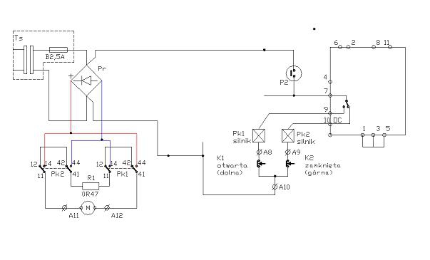

[ Dodano: 2015-09-30, 23:10 ]
kol Pukury mnie zawstydził
tu masz start/stop z zatrzymaniem na wylączniku krańcowym i hamowaniem silnika dla biegu nawrotnego
Przekaźniki dla 150W silnika wystarczą chamskie R15 na rok pracy

Post napisał: adam Fx » 30 wrz 2015, 23:20
Takie rozwiązanie jest OK?

adam Fx pisze:Takie rozwiązanie jest OK?
teoretycznie tak
Wiecej do zatrzymania wystarczy wyłączyć tylko górny klucz i poczekać z dolnym aż silnik się zatrzyma.
Ale albo będziesz miał absolutną pewność działania sterowania które nie właczy kluczy na wprost albo zabezpieczysz mostek sprzętowo przed zwarciem - typu blokada bocznymi tranzystorami wzajemnie wyłączającymi górne tranzystory.
Jeden minus mostka.
Rozładowanie jest przez diodę czyli zawsze resztkowe napięcie z diody łagodzi efekt. Zatrzymanie się lekko ciąąąąągnie.
Będziesz rozładowywał indukcyjność silnika pędzoną inercja - różne piki się dzieją więc jeszcze parę dyskretnych zenerek do zabezpieczenia kluczy.
Ale spróbować warto, coś w głowie zostanie.

no proszę - o czymś takim jak w fotce pisałem.
przepuszczanie przez dolne otwarte ( dla prądu ) tranzystory.
więc jednak widziałem tranzystor o 3 nogach.

Post napisał: mc2kwacz » 30 wrz 2015, 23:54
Nie ma żadnego rozładowania przez diodę i nie potrzeba żadnych zenerek. Diody w strukturach mosfetów mają szansę przewodzić wyłącznie kiedy przynajmniej jedna z połówek mostka jest całkowicie nieaktywna. Przy prawidłowym sterowaniu taki stan trwa co najwyżej pojedyncze mikrosekundy podczas przełączenia - zależnie od tranzystorów i budowy sterowania.

Post napisał: mc2kwacz » 01 paź 2015, 00:36
To chyba ja nie rozumiem czego nie rozumiesz :)
Dioda może przewodzić (może, bo tylko w jedną stronę) wtedy kiedy tranzystor jest otwarty. Kiedy jest zamknięty - nie może.
Nie wiem co tu może być niejasne. Obrazek tłumaczy jak to działa i którędy co płynie.
Polecam charakterystyki tranzystorów mos, do przeanalizowania, bo chyba tu tkwi przyczyna nierozumienia.
