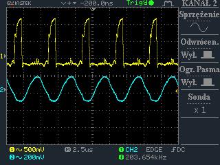

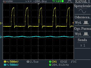

Załączam zrzuty z ekranu oscyloskopu, zasilanie akumulator samochodowy 12V60Ah.
Na ostatnim wykresie widać, że tranzystor strony wysokiej (HS) się otwiera z dużym opóźnieniem a zamyka jeszcze dłużej, natomiast tranzystor LS otwiera się również bardzo wolno, aczkolwiek wydaje mi się, że zamyka wystarczająco szybko.
Wychodzi mi na to, że na pewno należało by zwiększyć napięcie.
Bramka tranz. HO i LO przy włączonym zasilaniu mocy.
bramka LO i przez przekładnik przewód uzwojenia wtórnego
Częstotliwość docelowa, witać, że driver już nie wyrabia.
