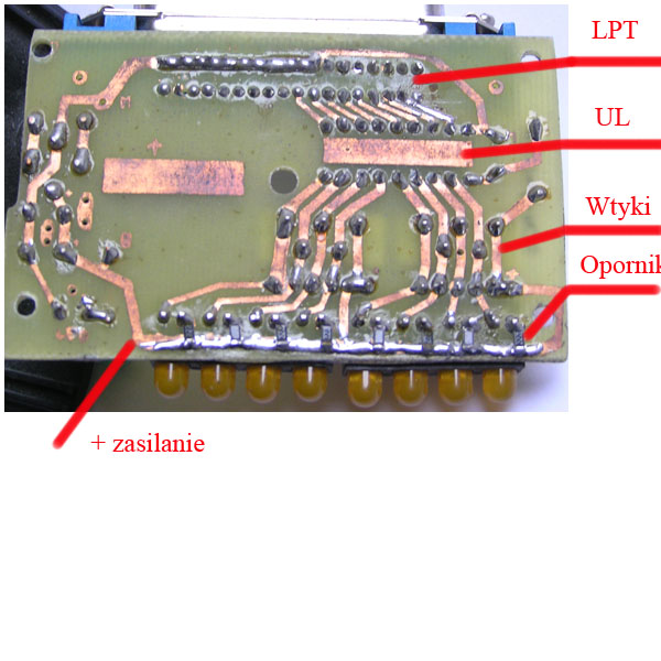

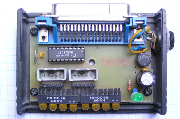

Post napisał: zbyszek9 » 28 mar 2006, 14:36
Mam taki sterownik na dwa silniki 12 V i 0,25 A na UL2803A
Diody fajnie mrugają , gdy chodzą silniki
Wszystko widać na zdjęciu

Post napisał: berzer » 28 mar 2006, 16:43
a jak to jest podlaczone do portu lpt? tzn diody, szeregowo z R? mozna wylaczyc mrganie diod? ;)
zbyszek9
Posty: 23
Rejestracja: 10 lut 2005, 15:56
Lokalizacja: warszawa
#25
Post napisał: zbyszek9 » 28 mar 2006, 18:10
Chyba szeregowo .Na zdjęciu drugiej strony widać :
Z UL..... ścieszka idzie do wtyczek silników i nast. do diody .
Druga nózka diody przez opornik do + zasilania .

Post napisał: berzer » 29 mar 2006, 12:14
Ok, dzieki...
