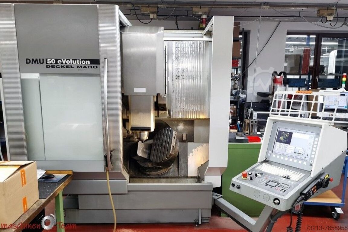

Idealnie, dzięki za info. Zapytałem już 2 sprzedawców 50 evolution i potwierdzili mi, że maszyny posiadają 5 silników servo do napędzania osi. Do tego były typowo wersje DMU 50 evo linear, w takim razie to będzie wersja z silnikami liniowymi:
Czyli ten sprzęt omijam wielkim łukiem. Nawet jak dzisiaj retrofit sensu nie ma to może mieć już za np 5 lat :)
Znalazłem fajny rysunek Deckel Maho DMU 50 evolution. Z tego co widzę konstrukcja jest dość sprytna, na pewno lepsza od mojej Maho 500
Osie XYZ są tak ułożone, że nie ma sytuacji jak w Maho 500 gdzie ciężki stół+detal obciążają support i prowadnice osi Z niesymetrycznie. Pełne obciążenie stołu przenoszone jest na osie 4 i 5 które pewnie podparte są jakimiś porządnymi łożyskami kulowymi, które raczej powinny być bardziej wytrzymałe od prowadnicy żeliwo-żeliwo.
Wydaje się też, że prowadnice mogą być tutaj liniowe z wózkami (jak HIWIN), czyli prosta (teoretycznie) wymiana, bez skrobania i rzeźbienia :D

Co do prowadnic. Owszem, to są liniowki, ale nie hiwina, tylko tak z 5 razy droższe wałeczkowe ;)

Nic bardziej mylnego. Prowadnice w osiach obrotowych są żeliwo-żeliwo. Jest też dołożone małe łożysko oporowe. Po zwolnieniu hamulca stół kręci się na tym łożysku, po zahamowaniu dociągany jest do prowadnic zmieniając pozycje np. o 0,1mm (opada stół) ale kupa o tym nie wie. Dlatego musi wiedzieć operator, że przy symultanicznej stół się podnosi, potem opada. Pewnie, że jak wyszła z fabryki to zapewne było jedno i drugie "na zero". Dziś regulacja często i gęsto. Takich bolączek maszyna ma więcej. Prowadnice toczne ale zbyt liche. Czyni to maszyne trochę wiotką. Nadaje się za to świetnie do wiercenia i frezowania mniejszymi frezami. Jest naprawdę szybka. Wspomniana już oś obrotowa ma nieciekawy hamulec. Potężna obręcz z kanałkiem na oring i uszczelniacz na tym oringu. Kanałek z jednej strony osłabia ściankę i pęka od czasu do czasu. Próba spawania na jakiś czas pomaga. Uszczelniacz 3500zł netto . Ale to nie rozwiązanie, bo za chwilę pęka znowu. Wspomniana obręcz (hamulec) 24tyś zł netto. I nie ma zmiłuj, chcesz robić to zamawiasz. Na magazynie może brakować, bo zapotrzebowanie duże. W starym systemie Maho były 3 lub 4 hamulce po obwodzie i spisywały się świetnie. Tanie, szybki demontaż. Napęd stołu obrotowego to w dalszym ciągu ślimak ślimacznica, nie jakiś zmyślny system bezluzowy. Pozycjonowanie plus minus 0,05 (do czujnika) nawet kupsko nie zauważa tego. Podciągnięcie w parametrach do maks wartości coś daje, nie całkiem. A jak to działa po latach przy symultanicznej? Hmm.. Są większe problemy. Raz się zetka bazuje 0,1mm wyżej raz niżej. Operator nigdy nie wie jak się dziś zbazowała, wyjdzie po pomiarach. Ale to temat na ten rok, zobaczymy co było przyczyną. Opisywana fura działa na Sinumeriku 840D. System jest świetny. Przejazdy szybkie. Wrzeciono też jest bdb. Po prawie 20 latach brak oznak zużycia (łożysk). To kolejny duży plus tej maszyny.
