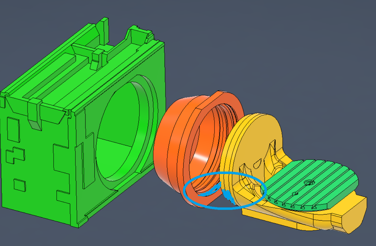

waroa pisze:Nic bardziej mylnego. Prowadnice w osiach obrotowych są żeliwo-żeliwo. Jest też dołożone małe łożysko oporowe. Po zwolnieniu hamulca stół kręci się na tym łożysku, po zahamowaniu dociągany jest do prowadnic zmieniając pozycje np. o 0,1mm (opada stół) ale kupa o tym nie wie.
Rozumiem że to dotyczy wersji 3+2 oraz 5 osiowej? Trochę mnie to teraz zasmusiło, w takim razie jeśli jest to żeliwna prowadnica a w pełnej 5 osiowej bedzie ona non stop obciążona i zcierana, to można uznać że 4 i 5 oś będzie wymagała raczej remontu po 20+ latach.
waroa pisze:Wspomniana obręcz (hamulec) 24tyś zł netto. I nie ma zmiłuj, chcesz robić to zamawiasz. Na magazynie może brakować, bo zapotrzebowanie duże
Zastanawiam się czy w wersji pełnej 5 osiowej w ogóle jakiś hamulec jest? Raczej nie powinno być. Napęd 4 i 5 osi musiałby mieć na tyle dużo Nm żeby stabilnie można było obrabiać w ruchu. Dla wersji 3+2 użycie hamulca jest zrozumiałe- obracam się o jakiś kąt, blokuję i frezuję.
waroa pisze:Napęd stołu obrotowego to w dalszym ciągu ślimak ślimacznica, nie jakiś zmyślny system bezluzowy. Pozycjonowanie plus minus 0,05 (do czujnika) nawet kupsko nie zauważa tego. Podciągnięcie w parametrach do maks wartości coś daje, nie całkiem.
waroa pisze:Raz się zetka bazuje 0,1mm wyżej raz niżej
To wszystko dotyczy raczej wersji 3+2? Ciekawe czy 5 osiowa ma podobne bolączki
Chyba będzie się trzeba mocno skupić na dobrym stanie technicznym. Jak sprawdzić geometrię w takiej maszynie 5 osiowej? Myślałem czy nie zlecić komuś sprawdzenie przed zakupem (np balbarem Renishaw itp).

maciek95k pisze:Pytanie czy na osiach obrotowych w tak starych maszynach nie pojawiają się już jakieś luzy itd.? Tam wymiana czegokolwiek to już będą naprawdę konkretne pieniądze.
też się teraz nad tym zastanawiam. Jeśli ten CAD jest dokładny to obudowa 4 i 5 osi wchodzi w jakiś korpus. Jeśli to są żeliwne prowadnice to wyobrażam sobie że w tym miejscu zaczną się najpierw zużywać i w sumie może to być najsłabsze ogniwo tej kontrukcji;)

waroa pisze:Pisałem o pełnej wersji 5 osi. Wynalazek 3+2 nie znam.
To ja nie rozumiem po co jest ten hamulec na 4 i 5 osi jeśli mogę równocześnie obrabiać wszystkimi osiami. To by znaczyło że super dokładna jest ta maszyna przy obrabianiu indeksowanym (z hamulcem aktywnym) a przy obróbce symultanicznej dokładność spada bo hamulec nie jest aktywny i są większe luzy. Trochę to dziwne...
waroa
- Sympatyk forum poziom 1 (min. 40)
- Posty w temacie: 3
- Posty: 40
- Rejestracja: 06 sty 2016, 10:05
- Lokalizacja: Biecz (małopolskie)
Re: Deckel Maho DMG DMU 50 5 osi
Hamulce są potrzebne. Nieraz wybierasz tylko kąt pochylenia 5 osi, a całą robotę robisz w czterech osiach. Ta piąta może stać na hamulcu i jej nie ruszy nawet przy cięższym wierceniu na skraju stołu. Albo można trzymać jej pozycje "pod prądem" i wtedy przy obróbce na krańcach silnik 5 osi będzie się minimalnie poprawiał próbując utrzymać pozycje. Tak czy siak w tych maszynach hamulce pełnią funkcje sprężyny talerzowej i cylindra hydraulicznego w jednym. Takka hybryda. Muszą być zupełnie sprawne. Przed wykonaniem ruchu osi obrotowej hamulec musi zostać zwolniony czyli napęłniony olejem hydraulicznym. Nawet minimalnie pęknięty cieknie jak cholera. Ta funkcja sprężyny talerzowej go wykańcza, pisałem wyżej. Przy wielu robotach w czwartej osi non stop jest zał/wył. Zmęczenie materiału w końcu mu się udziela.

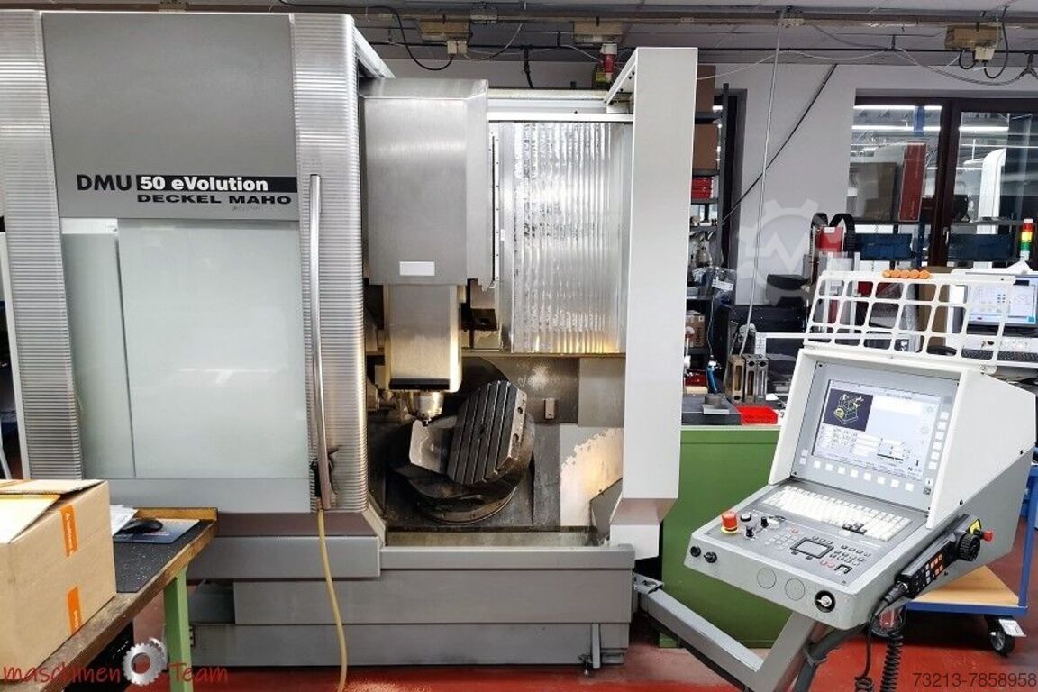

Zastanawiam się nad tym egzemplarzem z Niemiec:
25,900 euro
year of construction: 2001 / only approx. 9.594 spindle hours
Control: HEIDENHAIN MillPlus (V41x) / D94X1.410
NC rotary table
Spindle speeds from 20 - 18,000 rpm
tool holder SK 40 ISO 7388 type B
tool changer 32-fold
External cooling: water and air
Coolant system
Length gauge HEIDENHAIN type TS 631
Including calibration mandrel
electronic handwheel HEIDENHAIN
hydraulic machine vice RÖHM 160 mm
approx. 30 tool holders
Chpiihpjqo
Operating instructions / documentation
With the following restriction/error message:
Door locking must be confirmed by hand when closing.
Frequent error message during tool change (drag distance)
Jedyne co mnie zastanawia to sterowanie MILLPLUS. Czy to jest dobre sterowanie? Z tego co widzę części zamienne do kupienia są w Heidenhein ale maszyny z tym sterowaniem są tańsze i gdzieś na internetach widziałem niepochlebne opinie o tym.
Dodatkowo ma błąd co jakiś czas. Da się obrabiać ale kilka razy w tyg się zawiesi przy zmianie narzędzia:
"Door locking must be confirmed by hand when closing.
Frequent error message during tool change (drag distance)"
Czy w takim sterowaniu da się wejść w poziom serwisowy i zrobić wszystko to co technik Deckel Maho czy raczej trzeba będzie wzywać serwis w przypadku np przeprogramowania zmieniarki narzędzi, ustawień serwisowych itp?

Sterowanie jak sterowanie. to taka wczesna wersja 530 (montowane chyba tylko w DMG)
Zrobić się oczywiście da wszystko. W tym wypadku to będzie kwestia PLC raczej i wygląda na to, że ktoś po prostu nie potwierdza zamknięcia drzwiczek magazynu narzędzi po otwarciu.
Można?
Morzna!!!
Morzna!!!
