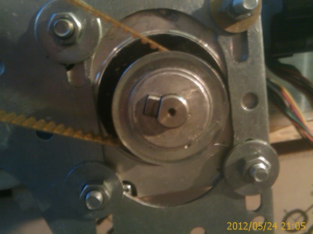

Normalnie wpust o przekroju kwadratowym jest wpuszczony w oś do połowy, czyli dla wpustu 3x3mm kanałek powinien mieć głębokość 1,5mm.
Ale wyguglaj sobie jeszcze "wpust Woodroffa", to prosta sprawa, tylko trzeba mieć/pożyczyć frez - a sam wpust wypiłować nawet pilnikiem, najlepiej z jakiejś do łatwego zahartowania/ulepszenia (sprężynówka, np. resor).
Wpust wciska się w półokrągłe gniazdo, potem nasuwa (wciska) koło z kanałkiem - wpust nie może samoczynnie wypaść, zresztą tak samo jak w przypadku wpustu kwadratowego, prostopadłościennego.

Po kolei:
Przesuwność koła na osi to tylko m/w 1 mm - regulacja luzu. Wpust czółenkowy też by się nadał, tylko dostępu do odp. frezu nie mam.
Z podanej strony policzyłem trochę i wychodzi 8 - 10 mm długości wpustu - przy najniższej podanej wartości sił ( ok 20 MPa ). I tyle miejsca mam.
A drugie rozwiązanie coś w ten deseń:
Funkcjonowało wiele lat bez zarzutu. Tylko oś była ze znacznie lepszego materiału - oś krokowca.
W jednym i drugim rozwiązaniu martwi mnie - moim zdaniem - miękkość materiału osi.
Jeśli typowy wpust, czy nie dać go głębiej niż normy, i czy nie osłabię osi.
Nie chciałbym za rok robić wszystkiego od nowa, bo się klin 'wychechła'
W obu przypadkach trzeba w kole dłutować, ale zrobienie płaskiej prostsze jest niż frezowanie rowka pod klin. Zrobić mogę obydwa - a wolałbym najtrwalsze.

Rozumiem że kolo osadzane jest na średnicy. Jeśli masz taka możliwość nagwintuj końcówkę walka. Kolo zamocuj zwyczajnie przez przykręcenie śrubą i podłożona podkładka.
Zabezpieczenie śruby przed odkręceniem można zrobić w rożny sposób - choćby przez klej Loctite 243 (śruba puści tylko po podgrzaniu palnikiem
Kwestia jeszcze jakie momenty to ma przenieść.
