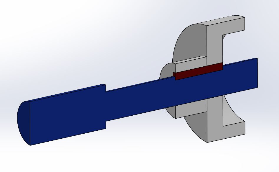

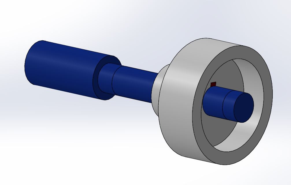

Post napisał: StudentIB » 13 maja 2019, 22:51
Tak to mniej więcej w uproszczeniu wygląda ? Gwintów generalnie nie modelujemy w MES.
Jeśli coś pokręciłem to sorki, nie mam praktycznego doświadczenia w budowie tych maszyn - siedzę w branży analiz ;-)

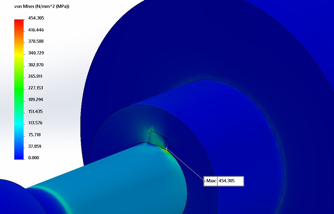

W każdym razie na tym modelu dla wpustu 2x2 wychodzą takie naprężenia:
Moment dałem 4,5 Nm jak pisałeś. Oczywiście deformacje są przeskalowane (przesadzone) żeby było lepiej widać. Wygląda na to, że potrzeba mocniejszego wpustu.

Post napisał: tomcat65 » 14 maja 2019, 00:17
Ła, super. Idealnie z takiego bazgroła :) . Gwinty tu nie potrzebne.
Wpust jest 3x3 mm. Dziś już wyfrezowałem w osi kanałek. Wyszło 3,03 mm. Klin sam dorobię, więc nie ma problemu.
Mógłbyś policzyć dla takiego rozmiaru?
Albo 3x4(wysokość). Po 2 mm wpuszczone w obie części.
Takie właśnie rzeczy to dla mnie abstrakcja :) .

Post napisał: StudentIB » 14 maja 2019, 20:33
Policzyłem oba warianty. Przy większym wpuście naprężenia trochę wzrosną (osłabiasz śrubę większym karbem), ale za to przemieszczenia będą nieco mniejsze.
Oto konkretne wyniki (maksymalne wartości w modelu):
- wpust 2x2:
454.305 MPa
0,078 mm
- wpust 3x3:
509,221 MPa
0,071 mm
- wpust 3x4 (4 - wysokość):
630.564 MPa
0,073 mm
Podsumowując, nie ma co robić za dużego wpustu ;-) Różnice w przemieszczeniach są tak małe, że spokojnie wystarczy minimalny wpust, który przy tym obniży naprężenia.
P.S. Oczywiście wyniki są tylko przybliżone. Wynika to z samej metody, ale też z prostoty modułu MES w programie SolidWorks - przede wszystkim generowanie siatki jest tam bardzo uproszczone.

Tak z ciekawości, jak modelowałeś wpust to wszystko było uwzględnione jako "kanciaste"?
Jeśli tak to te wyliczenia będą przekłamane, na ostrych krawędziach program widzi duże spiętrzenie naprężeń, mimo że w rzeczywistości będzie tam znacznie mniejsza wartość.

Post napisał: StudentIB » 14 maja 2019, 21:20
Normalnie zrobiłbym dużo gęstszą siatkę (szczególnie przy wpuście), ale SW na to nie pozwala, przynajmniej na moim kompie, bo już przy takiej jak jest potwornie muli. Zdaję sobie sprawę, że przez to wyniki (zwłaszcza naprężeń) są zaburzone.
