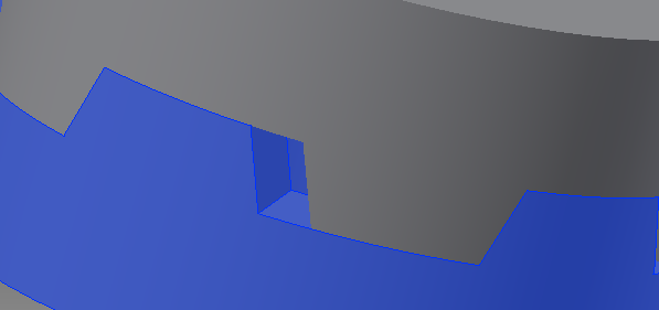

Witam, robię projekt sprzęgła kłowego przeciążeniowego i zastanawiam się czy nie spartoliłem roboty. Otóż jak są te kły to one muszą się idealnie zazębiać?

Post napisał: kayman » 23 gru 2014, 01:07
Ale to jest bezpieczeństwa. Te krawędzie są pod kątem, że jak będzie za duży moment to się rozłączy. Jedna płytka sprzęgła nieruchoma, a druga dociskana sprężyną np.

Post napisał: Krako » 23 gru 2014, 13:04
to w takim wypadku musi być luz bo innaczej "trapez" wpasuje się w gniazdo "trapezowe" przez co nie zadziała system bezpieczeństwa oparty na sprężynie - więc na moje oko jest ok.

Post napisał: pukury » 23 gru 2014, 13:27
witam.
jako koncepcja - ok .
ale .. przy takim kącie siła musi być straszna :shock:
według mnie " zęby " powinny być bardziej trójkątne - nawet na 45 stopni .
a moment przy którym zrobi - trrrrrr - określa siła osiowa od sprężyny .

Post napisał: IMPULS3 » 23 gru 2014, 13:27
Są i z luzem i bez (czoło jest w powietrzu), zależy przede wszystkim od pracy, czy siła jest ciągła i w jednym kierunku czy nie.

Post napisał: kayman » 23 gru 2014, 15:59
Dzięki śliczne za odpowiedź
No dziwnie to wygląda, ale tak z obliczeń wynika, więc widocznie musi tak być :D
