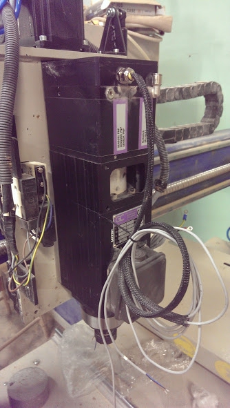

Już zrobione...
Do maltańskiej musi być też jakieś przełożenie a nie bezpośrednio z silnika 6Nm. Zrezygnowałem z maltańskiej bo nie mam zaplecza do obróbki metalu i muszę wszystko zlecać.
Przełożenie myślę 1:20 i maltańska przekładni była by pewnie ciekawa no ale jest już co jest

Tak działa całkiem dobrze PikoCNC dobrze sobie radzi z ustrojstwem.

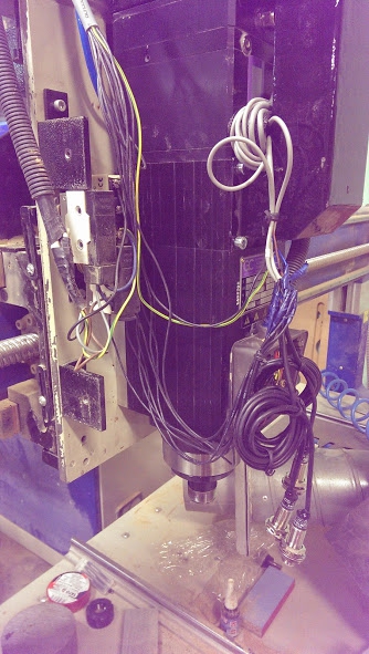

Mi jak się uda to skonfiguruję coś podobnego pod mach-a, ale jest tam jakieś PLC ? Jesteś w stanie filmik z działania podesłać ?

Tu trochę znajdziesz.
Wszystkim steruje sterownik bez dodatkowego PLC
