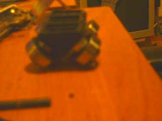

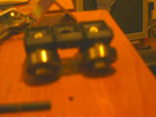

to ja moze dodam cos od siebie:
kilka godzinek temu bylem w leroyu i znalazlem tam pakowane po 10szt narozniki meblowe. moim zdaniem idealne jesli chodzi o podstawe do mocowania lozysk. sa super (leciutkie, sztywne, wykonane z twardego plastiku, z gotowymi otworkami i to idealnie tam gdzie trzeba) z reszta sami zobaczcie..
przepraszam za niska jakosc
loze 1.jpg (7.21 KiB) Przejrzano 3366 razy
loze 2.jpg (6.21 KiB) Przejrzano 3367 razy
