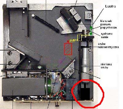

zdięcie zamieszczone nie jest odwzorcowaniem mojego prawdziwego monochromatora...
ja mam inny model i montując silniczek w środku nie będzie stał na drodze wiązki...
jednak idea jest taka sama...
jakie przełożenie z silnika krokowego na popychacz ? monoch

Problemu nie będzie jak silniczek spięty osiowo z pokrętłem będzie odsuwał się razem z pokrętłem przesuwając się po jakieś małej prowadnice, nie wiem czy zrozumiale napisałemMrozik pisze:nie pomyślałem o tym że pokrętło mikrometru się przemieszcza, tak jak pisze leoo będzie ok, tyle że ze sprzęgłem może być niewielki problem. ale mogło by być chyba takie prosciutkie jak na załączonym obrazku, tyle że silnik musiał by być osiowo ustwiony. sprzęgiełko zrobić z dobrym pasowaniem i by chodziło.

Ja myślę o tym miejscuhaito pisze:raczej nie zdołam włożyć tam silniczka, tak aby był osiowo i równolegle z popychaczem ( bo chyba o tym myślisz ) ?

tak jak pisałem wcześniej, moj monochromator ma trochę inną konstrukcję...
pokrętło z noniuszem jest usytuowane prostopadle do obudowy, nie równolegle, tak jak w tym przypadku...
możliwe że mógłbym taką opcję wziąć pod uwagę, jednak ze względów estetycznych musi silniczek znajdować się wewnątrz obudowy

To zrób zdjęcie tego właściwego monochrametru i będziemy myśleć dalej

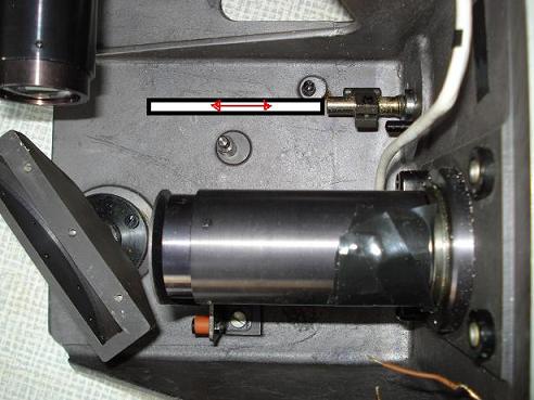

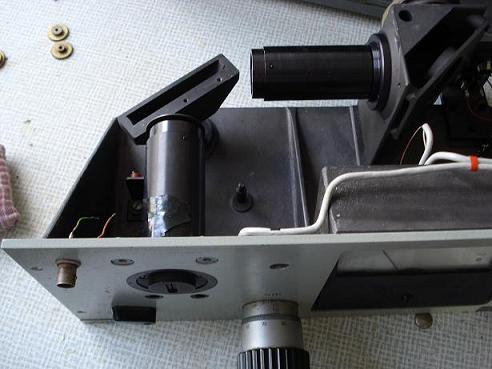

Witam ponowie...
Oto zdięcia mojego monochromatora... Jest on trochę rozbrojony, nie ma lustra oraz popychacza, który będę próbował sprzężyć z silnikiem... Chyba że rozważymy inne rozwiązania...
popychacz dorysowany na bialo... który jest odpowiedni sprzężony z lustrem...
