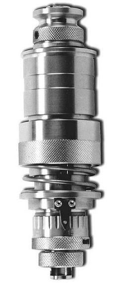

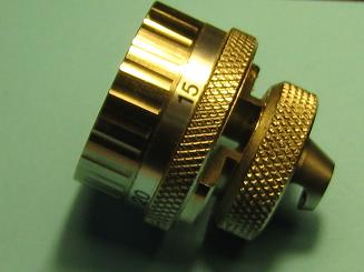

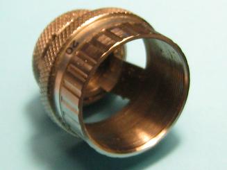

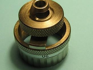

Do frezowania na stałą głębokość służy tzw "nosek" który jest obowiązkowym wyposażeniem maszyn grawerskich.
Jest to właśnie nakręcana na koniec wrzeciona nasadka z otworem na frez.
Przez pokręcanie ustawia się głębokość frezowania.
Frezowanie np na lustrzanych płytkach mosiężnych odbywa się przez folię aby nie podrapać powierzchni.
Ograniczeniami są duże różnice w wys. frezowanej powierzchni oraz wielkości frezowanych znaków ponieważ nosek zawsze musi opierać się na powierzchni materiału.

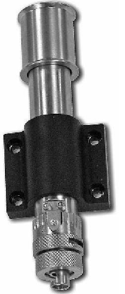

Głowice na zdjęciach w Twoim pierwszym poście wyglądają jak coś co umożliwia wyregulowanie głębokości frezowania i jednocześnie zamocowanie frezu.
Na wszystkich zdjęciach jest nosek bardzo podobny i służy wyłącznie ustawieniu głębokości frezowania - wkręcając go wysuwamy koniec frezu na potrzebną głębokość.
Mocowanie frezu jest we wrzecionie. Na zdjęciach są wrzeciona grawerskie w których frez ma 115 mm długości i mocowany jest robaczkiem w górnej części.
Na wrzecionie jest przesuwna tuleja która zapewnia "swobodną głowicę".
Widoczna na drugim zdjęciu sprężyna powoduje docisk narzędzia do materiału. Siłę docisku reguluje się pierścieniem ponad sprężyną.
Chyba że założenie tych nakrętek jest takie, że swobodę ruchu głowicy mam sobie zrobić we własnym zakresie...
Niestety stosując wrzeciono o innej konstrukcji trzeba przenieść elemenet "swobodnej głowicy" na konstrukcję maszyny a konkretnie trzeba zrobić teleskopowe mocowanie silnika wrzeciona.
Oczywiście wiele zależy od wymaganej głębokości frezowania i sztywności konstrukcji maszyny.
