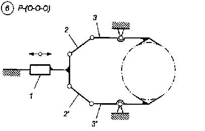

Witam. Czytałem odpowiedzi i sugestie, prezentowany przeze mnie model ma ograniczone możliwości. Czy ktoś mógłby ocenić ten schemat chwytaka, czy byłby on lepszy, chciałbym zobaczyć jakiś model(zdjęcie) tego chwytaka jak to wyglada i jakie są w nim mechanizmy. Zastanawiam się jak wygladałoby jego działanie. Czy moge prosić o pomoc.
Zapomiałem dodać że jest to projekt zaliczeniowy, nie ma byc to elenemt manipulatora(nie ma współpracować w danym manipulatorem) to ma być model. Pozdrawiam
Chwytak ---- prosze o pomoc:((

Witam mam pytanie, jak wyznaczyć charakterystykę przesunięciową i prędkościową podanego schematu chwytaka, jak dobrać zależności i jakim sposobem to obliczyć. Czy mógłby mnie ktoś nakierowac jak rozwiązać ten problem. Wiem że należy to zrobić wektorowo ale jak dokładnie je zaznaczyć na tym schemacie i co brać pod uwage. Bardzo prosze o odpowiedź i dziekuje.
Oto ten schemat:
[ Dodano: 2006-05-07, 09:42 ]
Witam czy może mi ktoś pomóc wyznaczyć charakterystykę siłową tego schematu, poniewż potrzebuje wyliczyć skok tłoka siłownika
Prosze o pomoc
[ Dodano: 2006-04-09, 12:27 ]
Oto ten schemat:

Lewe skrajne położenie tłoka wystąpi, kiedy belka 2 i 3 (2' i 3') ustawią się w linii prostej, co jednocześnie odpowiadać będzie maksymalnemu rozwarciu szczęk chwytaka. Jednak należy mechanizm zaprojektować z pewnym marginesem, uniemożliwiającym ustawienie 2 i 3 w linii prostej, gdyż w takim momencie układ może się zablokować. Prawe skrajne położenie tłoka będzie miało miejsce kiedy belki 2 i 2' ustawią się w linii prostej, w tym momencie szczęki będą maksymalnie ściśnięte. Teoretycznie można dalej przesuwać tłok w prawą stronę ale spowoduje to jedynie rozwieranie szczęk. Wystarczy narysować dwa skrajne położenia tłoka i wszystko będzie jastne. Największa siła zaciskająca wystąpi kiedy 2 i 2' będą w linii prostej. Charakterystyka prędkościowa jest nieliniowa. Zakładając liniowe przesunięcie tłoka z lewej na prawą, prędkość kątowa szczęk początkowo rośnie do chwili osiągnięcia kąta ok. 45° między 2 i 3 a następnie spada do wartości 0 kiedy kąt między 2 i 2' wyniesie 180° (będą w linii prostej).
Niestety nie mogę podeprzeć tych rozważań wzorami (nie jestem po mechanice) ale może coś rozjaśniłem.
