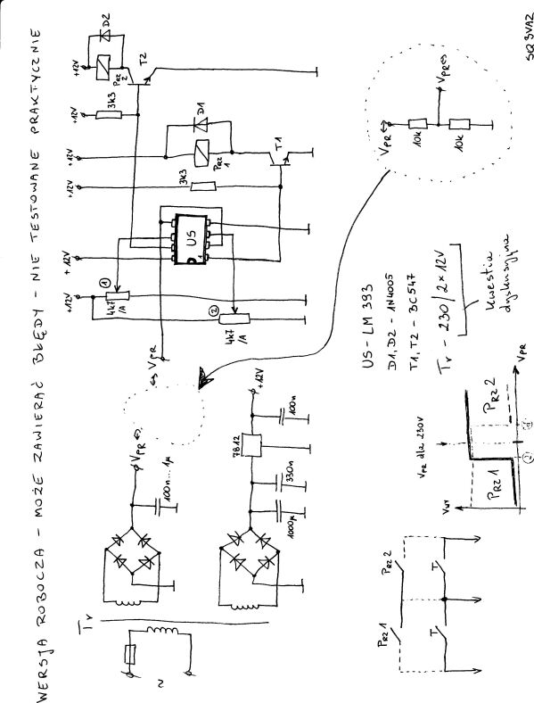

Przepraszam za zwłokę, jednak nie zawsze mogę sobie rozplanować czas w/g własnego życzenia.
W kolegi rozwiązaniu zastanawia mne tylko różnica obrotów potrzebnych dla uzyskania określonego napięcia na biegu jałowym i pod obciążeniem. W razie czego w załączniku małe przedstawianie idei tego o czym była mowa wcześniej. Mając chwilkę czasu, jak znajdę wszystkie elementy ( a nie jest to teraz proste ) postaram się uruchonić układzik - jak nie tutaj, to może gdzieś indziej się przyda. Może udałoby się oba pomysły zaprząc do pracy. Dla niektórych najłatwiej byłoby w tym miejscu zastosować jakiś mikrokontroler i po krzyku - pomierzy, sprawdzi i ustawi.

w oryginale był to silnik diesla, przy 1500 obr/min miał max moment obrotowy i max. moc ( sterowanie mechaniczne w oryginale), ja natomiast zamontowałem silnik od opla kadeta 70KM i dlatego w trakcie podłączania obciążenia muszę "dodawać gazu" otwierać przepustnicę. Rozwiązanie na LM interesujące, moim zdaniem wystarczy jeden trafo i pobieranie napięcia sprzed stabilizatora i może sprawdzę niebawem sam, bo będę uruchamiał kolejny agregat.SQ3VAZ pisze:W kolegi rozwiązaniu zastanawia mne tylko różnica obrotów potrzebnych dla uzyskania określonego napięcia na biegu jałowym i pod obciążeniem.

Przy pobieraniu napięcia po prostowniku w "gałęzi" zasilacza trzebaby zmniejszyć pojemność kondensatora elektrolitycznego, co zaś wpłynie na zwiększenie tętnień w układzie. Jego obecność w niemienionej formie powodować może utrzymywanie pewnego poziomu napięcia poprzez czas, gdy w rzeczywistości napięcie generatora zmieniło się (czas rozładowania kondensatora).

Nie trzeba zmniejszać pojemności. Wystarczy między plusem mostka a kondensatorem filtrującym włączyć jeszcze jedną diodę prostowiczą. Na jej anodzie będzie napięcie pomiarowe a na katodzie filtrowane napięcie dla pozostałej elektroniki.SQ3VAZ pisze:Przy pobieraniu napięcia po prostowniku w "gałęzi" zasilacza trzebaby zmniejszyć pojemność kondensatora elektrolitycznego, co zaś wpłynie na zwiększenie tętnień w układzie. Jego obecność w niemienionej formie powodować może utrzymywanie pewnego poziomu napięcia poprzez czas, gdy w rzeczywistości napięcie generatora zmieniło się (czas rozładowania kondensatora).

Wykonałem układ ze schematu, ale jest problem polegający na tym, że nie ma wyraźnego progu przełączania.
Chodzi mi o to, że przekaźniki zaczynają "dzwonić" i dopiero po znacznym przekroczeniu ustawionego progu zadziałania albo się wyłączają albo trzymają. Co zmienić aby działało dobrze?
Próbowałem dodać niewielką pojemność przed diodą D3 2-4µF ale nic to nie daje.
Po poprawkach i wstawieniu pojemności CX5 4µF/63V pomogło, próg jest "ostry" i nie ma już stanów nie ustalonych przekaźników, poprawiony schemat poniżej

Prawdopodobnie zbyt zbliżone napięcia na suwakach R5 i R6. Proszę zmierzyć i podać wartości tych napięć. Układ nie powinien się wzbudzać właśnie przez istnienie okienka - strefy nieczułości.
Ewentualną filtrację napięcia pomiarowego trzeba wykonać na wejściu komparatora (pojemność równolegle do R11.
