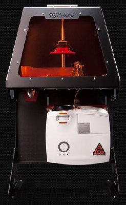

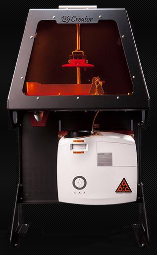

Post napisał: pltmaxnc » 07 sie 2015, 11:45
Tradycyjne projektory są od dawna stosowane w drukarkach 3D .
Oczywiście żarówka ma kilka , kilkanascie razy mniejszą zywotność od Led'a i kosztuje sporo
kasy lecz wciąż jest stosowana np w b9c ..........dlaczego ?
Może lepiej jest zastosować projektor z lampą LED i tam spróbować wymienić żródło światła na UV.
Najtrudniejszą sprawą oprócz zmuszenia projektora do pracy z inną lampą jest uzyskanie jednakowego natężenia światła na całej powierzchni wyświetlanego obrazka.
Robiłem kiedyś różne próby z drukiem fotopololimerowym lecz poległem i kupiłem gotowy zestaw b9c.

Post napisał: ProCoPrint3D » 10 sie 2015, 00:32
Wiesz problem z ledami jest taki że te 3LED nie ma dobrej czerni widać przerwy pomiędzy lustrami oraz szybko brudząca się optyka i tu jest szkopuł. Nie testowałem co prawda tego i kto wie czy czasem się nie skuszę na jakiś tani projektor z 3LED tylko dla eksperymentu i zostanie on jako projektor w firmie.
A tak z ciekawości spojrzałem na wideo i stronkę b9c ale nigdzie nie znalazłem parametrów i specyfikacji tej drukarki chyba , że gdzieś mi to uciekło. Może masz jakąś oficjalną dokumentacje ?
