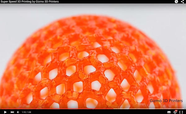

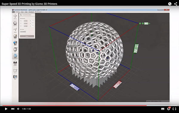

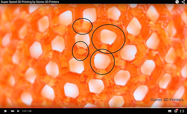

Porównując pierwowzór o wymiarach 57 mm jaki jest w projekcie to rozdzielczość XYiZ wykonanego modelu jest chyba 500 mikroów , zobacz na te zniekształcone elementy plastra miodu oraz bąble powietrza w środku modelu. myślę że to wystarczy żeby powiedzieć iż nie zawsze szybko znaczy dobrze. To jest model o wymiarach 57 mm ciekaw jestem jak będzie wyglądał model 5 mm hmm, pewnie jak zbita bryłka żywicy. Z pewnością tej maszynki bym nie kupił. Jeśli dla Ciebie syntetyczny to jest wery good to znaczy iż zbyt długo siedzisz przy modelach z drukarek FDM :>
To akurat jest zły przykład możliwości druku DLP jeśli chodzi o jakość .

No tak, z wirtualną rzeczywistością model przegrywa. A jak to się ma do modeli robionych w tej samej technologii ale na innych drukarkach?Np B9 Creator.

To tak dla porównania kilka fotek z drukarek DLP I SLA
DLP
SLA

Wiesz pltmaxnc, te fotki mówią same za siebie
Gizmo wielkość modelu XYZ 57 mm
Inna drukarka DLP wielkość modelu około 10 mm
druk w technologii SLA wielkość modelu około 25/30 mm

Post napisał: pltmaxnc » 13 sie 2015, 22:02
Tak , widać że wydruki są z innej bajki.
Gizmo pracuje bez kalibracji warstwy i nie ma cudów musi być gorzej.
Chciałbym obejrzeć taki filmik w czasie rzeczywistym , dużo by się wyjaśniło.
