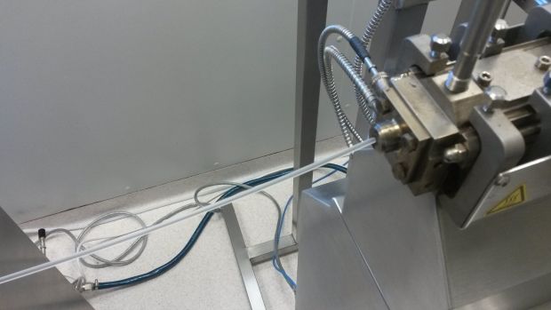

Dzisiaj testujemy nowy filament z moim Przyjacielem który ma firmę chemiczną zajmująca się produkcją między innymi filamentu do drukareczek 3D
Fotki z testu zamieszczę wieczorem
Tutaj fotka ekstrudera mieszarki

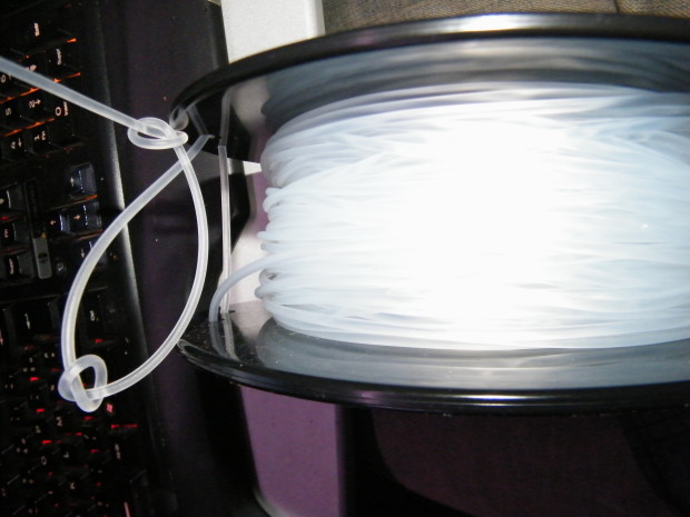

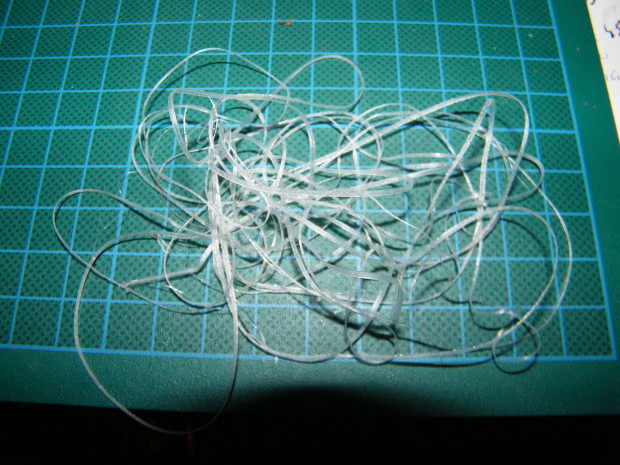

Test autorskiego nowego materiału dwu warstwowego. Materiał bardzo podobny w dotyku i zachowaniu do silikonu. Temperatura ekstruzji 240/270 stopni Celsjusza, przyczepność do stołu osiąga przy temperaturze 120 stopni. Przyczepność między powłokowa bardzo dobra jednak prędkość wydruku niska. Zewnętrzna powłoka w przyszłym tygodniu będzie bardziej utwardzona co poprawi szybkość ekstruzji oraz obniżona temperatura upłynniania do około 230/250 stopni.
Przy ekstruzji ciśnieniowej temperatura wynosi zaledwie 130 stopni.
Od przyszłego roku wraz z rozpoczęciem produkcji masowej naszych drukarek planujemy również wprowadzenie naszych materiałów do drukowania.
ObrazekObrazek

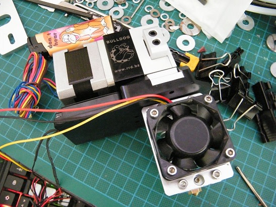

Wymienne rdzenie głowic drukujących dla filamentu 3 i 1,75 mm w drukarkach ProCoPrint3D/ME i Pro
