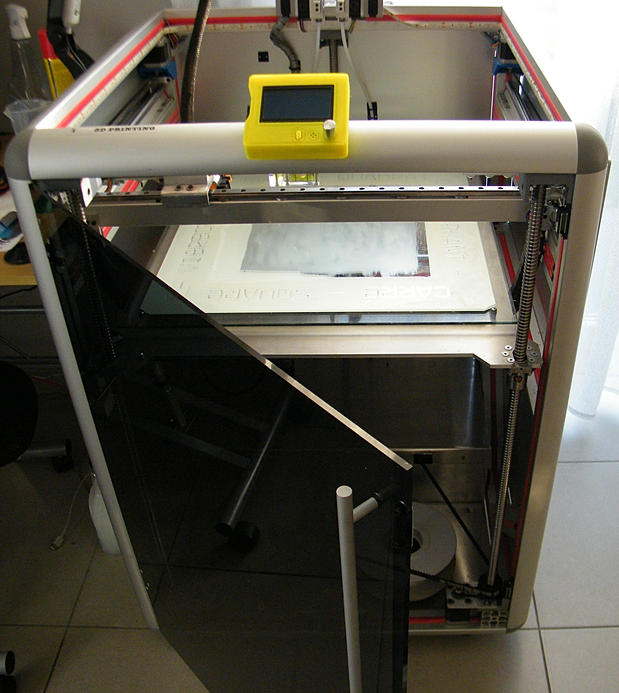

Och jak dawno tu nie zaglądałem aż muszę dodać foto skończonej drukarki.

Post napisał: 251mz » 29 cze 2015, 21:41
ProCoPrint3D,
I jednak szyna nie wisi już w powietrzu...

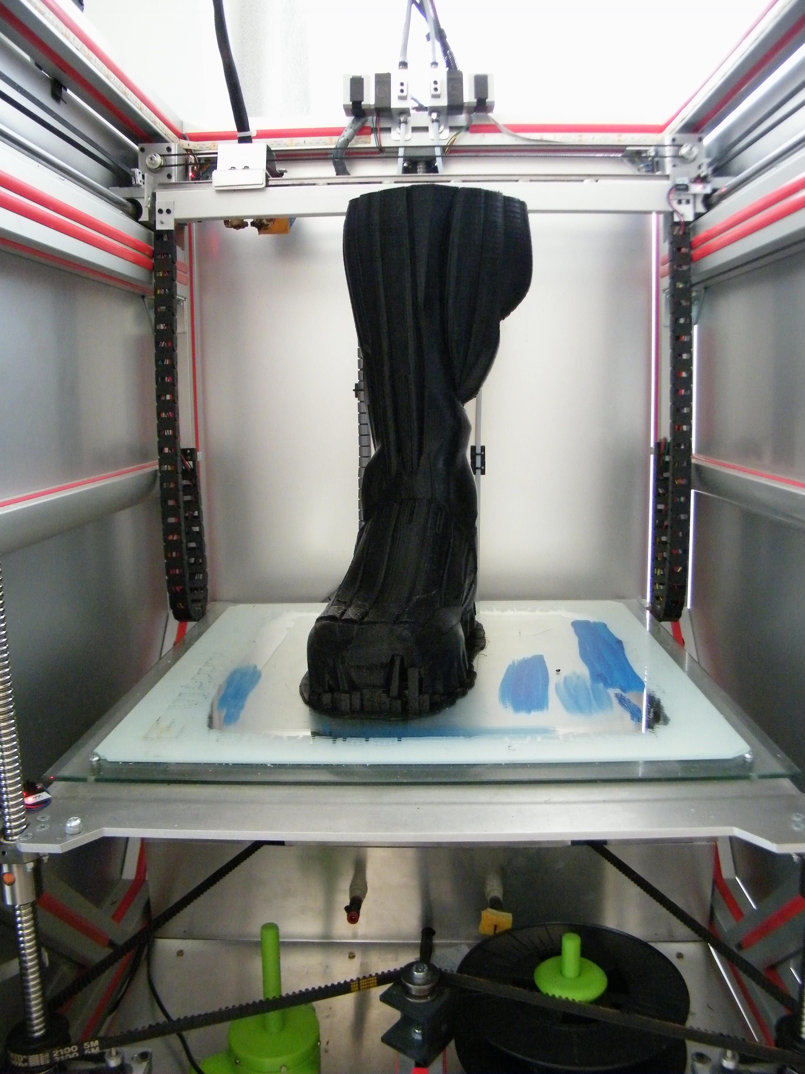

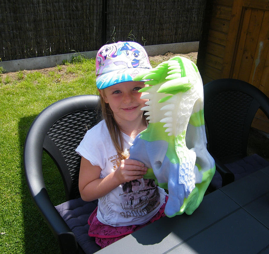

T-Rex szkielet czaszki

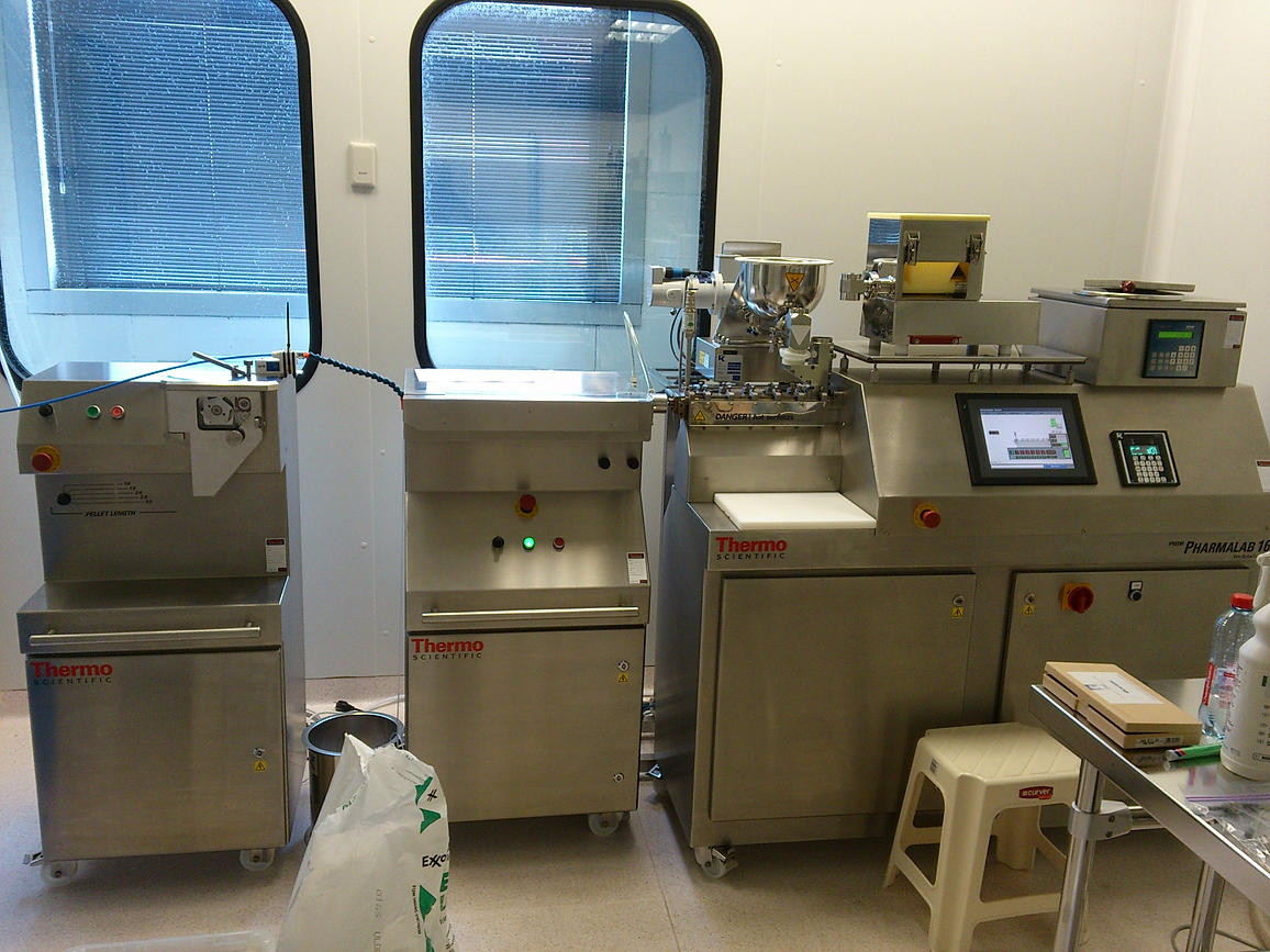

Nasz Extruder do produkcji filamentu, mamy również z głowicą krosową.
