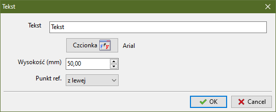

Wielka prośba do autora programu żeby w narzędziu tekst, dodać możliwość zwiększania odstępu między l i t e r a m i.
Po przygotowaniu tekstu do obróbki V carve po jakimś tam teście, zdarza się że litery są za blisko siebie i przydała by się możliwość rozsunięcia od siebie liter.

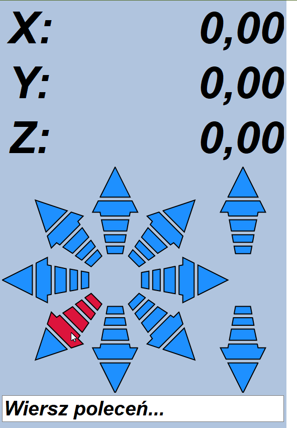

czy była by możliwość dołożenia panelu jog podobnego jak na obrazku, który wkleiłem. Ten, który zamieściłem jest z programu estlcam - znacznie ułatwia sterowanie ruchami jog maszyny. Naciskając strzałki w określonych kierunkach, maszyna się porusza, dodatkowo przesuwając myszkę bliżej grota strzałki ruch maszyny przyspiesza. Dobrze by było gdyby panel uzupełniony został o funkcje, które są już w piko w tym panelu. Najważniejsza sprawa, to żeby panel można było wywołać na stałe, na ekran główny programu.
Przypominam o wielkiej prośbie do autora programu żeby w narzędziu tekst, dodać możliwość zwiększania odstępu między l i t e r a m i.
