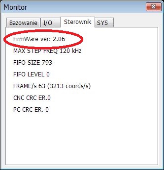

Post napisał: antharax » 14 cze 2014, 10:06
Jog wyłączony. Firmware nie widzę, gdzie sprawdzić. Nigdy nie aktualizowałem, bo nawet nie wiem skąd to pobrać - na maila nie dostaję.
cosimo
Posty: 641
Lokalizacja: Damasławek
#22
Post napisał: cosimo » 14 cze 2014, 10:25
Tutaj (rys). Jest tam co prawda 2.06 ale oficjalna wersja publiczna jest 2.05

Post napisał: antharax » 14 cze 2014, 10:38
Jest tak, jak kolega mówi. Zdarza się to przy szybkich ruchach w wiele stron. Jednak u mnie maszyna nie robi dodatkowo paru cm, tylko jedzie na dzwona. Firmware mam 2.02 - gdzie znaleźć aktualizację?

Post napisał: antharax » 14 cze 2014, 11:20
Klawiatura na pewno nie, bo sprawdzałem na dwóch ;) Zaktualizowałem oprogramowanie. Zobaczymy, czy będzie ok.
