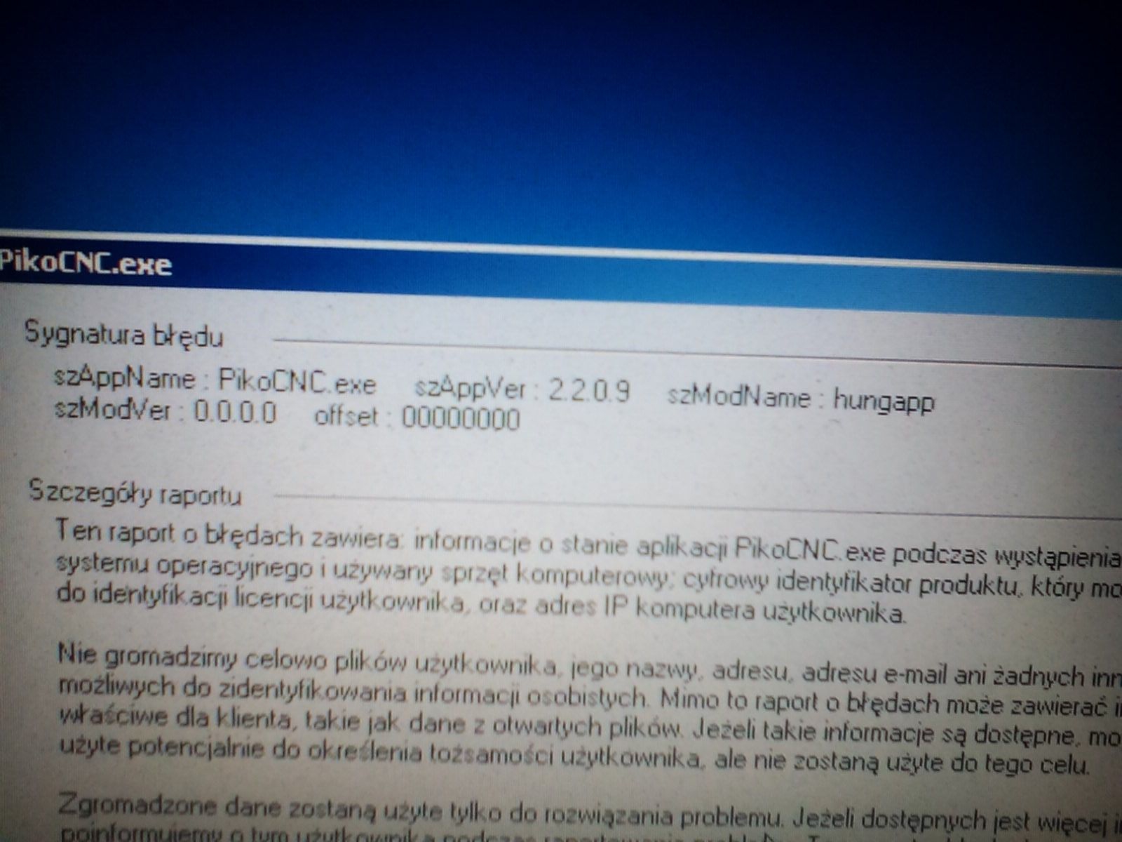

Witam, nie odpisywałem bo przez długi czas miałem spokój i nie mogłem sprawdzić "efektów" usterki... aż do wczoraj.cosimo pisze:Doprecyzujmy co się wiesza program czy kontroler... Da się normalnie zamknąć program ? Jedna z LED koła gniazdka USB błyska jakiś raz na sekundę ?Wiesza się program-staje się martwy i nie można nic zrobić...
Czy to się dzieje zawsze automatycznie jeśli przekroczysz prędkość czy jest w tym też jakiś przypadek?
Więc tak-planowałem powierzchnię - 1500mm/min, wszystko ładnie pięknie dopóki nie włączyłem kompresora-lodówkowca i nagle cisza... Programu się zawiesił-nie można go zamknąć "krzyżykiem" - zamknie się dopiero po wypięciu przewodu USB. W samym kontrolerze błyska w/w dioda zielona... Czy to wina jakiegoś przepięcia/skoku napięcia, zakłócenia z sieci? Na to by chyba wychodziło..
