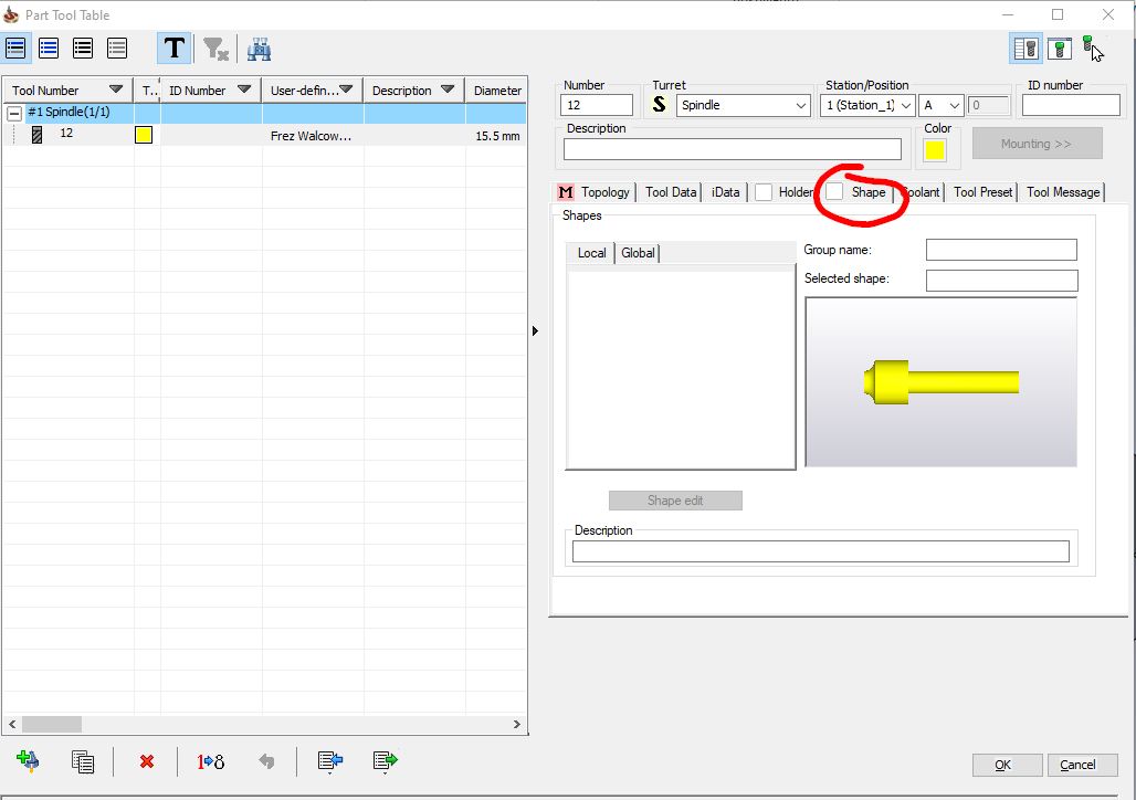

Witam, chcialbym dolozyc takie narzedzie jak na foto i nie wiem pod jakim narzedziem sie je dodaje
nie jest to ani frez do planowania ani frez kulowy
Jest mi ktos w stanie powiedziec czy to jest opcja Rozszerzona gdzie musze sam narysowac to narzedzie i wyeksportowac na plik .mt
dopiero się uczę

Stwórz go jako frez torusowy.

albo po prostu promieniowy (po amerycańsku bull-nose)
Oczywiście opcja dodawanie narzędzia o dowolnym kształcie też jest (zakładka shape)

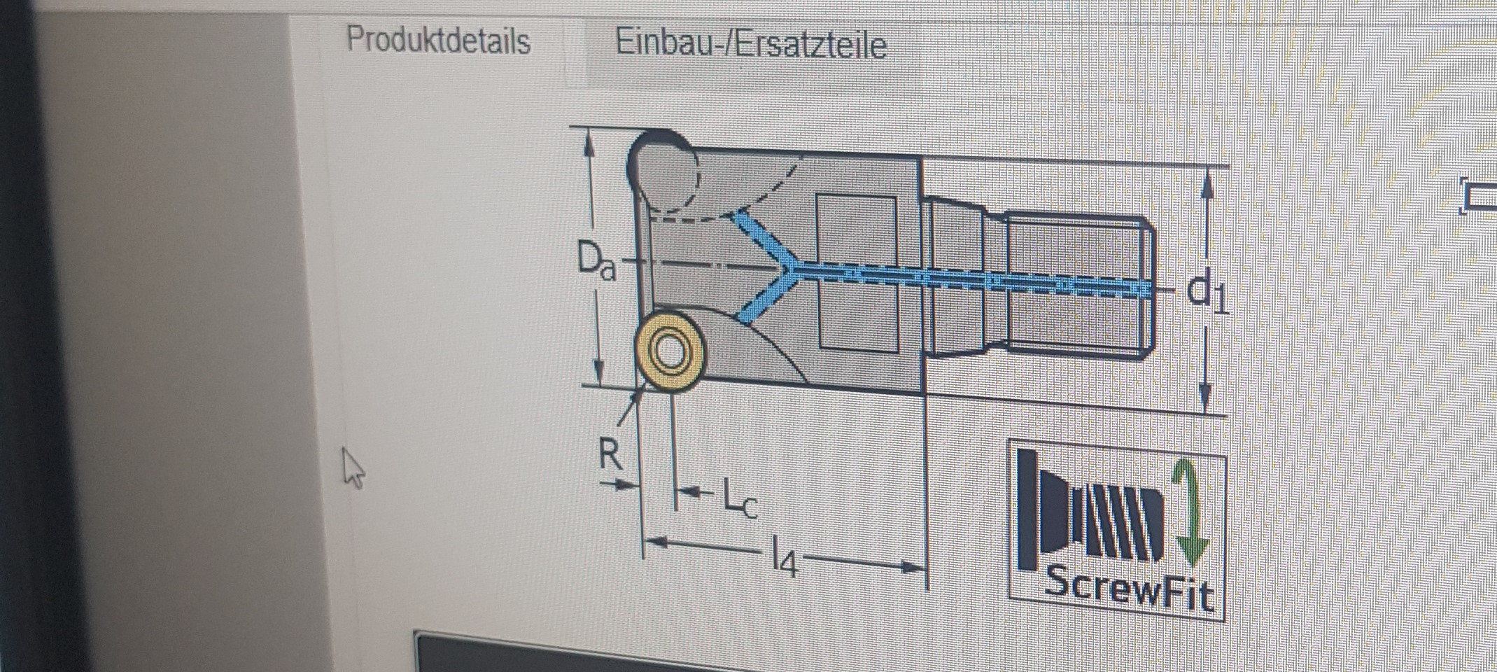

Mam wersje 2022 u mnie troche to wyglada inaczej niz u ciebie. Tam jako frez torusowy jest problem z opisaniem. Czy mi to pozniej bedzie przeszkadzac przy frezowaniu w plaszczyznie G18-G19 tkzw 2.5d

A frez palcowy z promieniem naroża opisze ?

Dokładnie jak napisał WZÓR najlepiej definiować jako frez palcowy z narozem o promieniu płytki. Ważne aby cześć robocza treż była wysokości promienia.
Głowne zastosowanie to właśnie planowanie zgrubne

I tu tez jest maly zgrzyt bo jak na zdjeciu miedzy d1 i Da jest roznica a czasami ja tym narzedziem frezuje 15⁰ faze od dolu detalu chcialem to tak opisac aby bylo efektywnie. Ale mam pewny pomysl moze zadziala.👍

Frez krążkowy półokrągły wypukły (?)

Muszę zobaczyć demówkę, jak to teraz wygląda, ale na pewno da się zrobić narzędzie kształtowe.
Dodane 24 minuty 27 sekundy:
Można teraz importować narzędzie z CADa

Pobierz model freza i w nowej wersji jest opcja importowania modelu . Nie rób takich frezów jak piszą (frez torusowy to nie jest dobre rozwiązanie ) bo np przy obróbce 5X obróbka resztek itp nie będzie widział prawidłowego półfabrykatu , czy też prawidłowej oceny podczas symulacji
