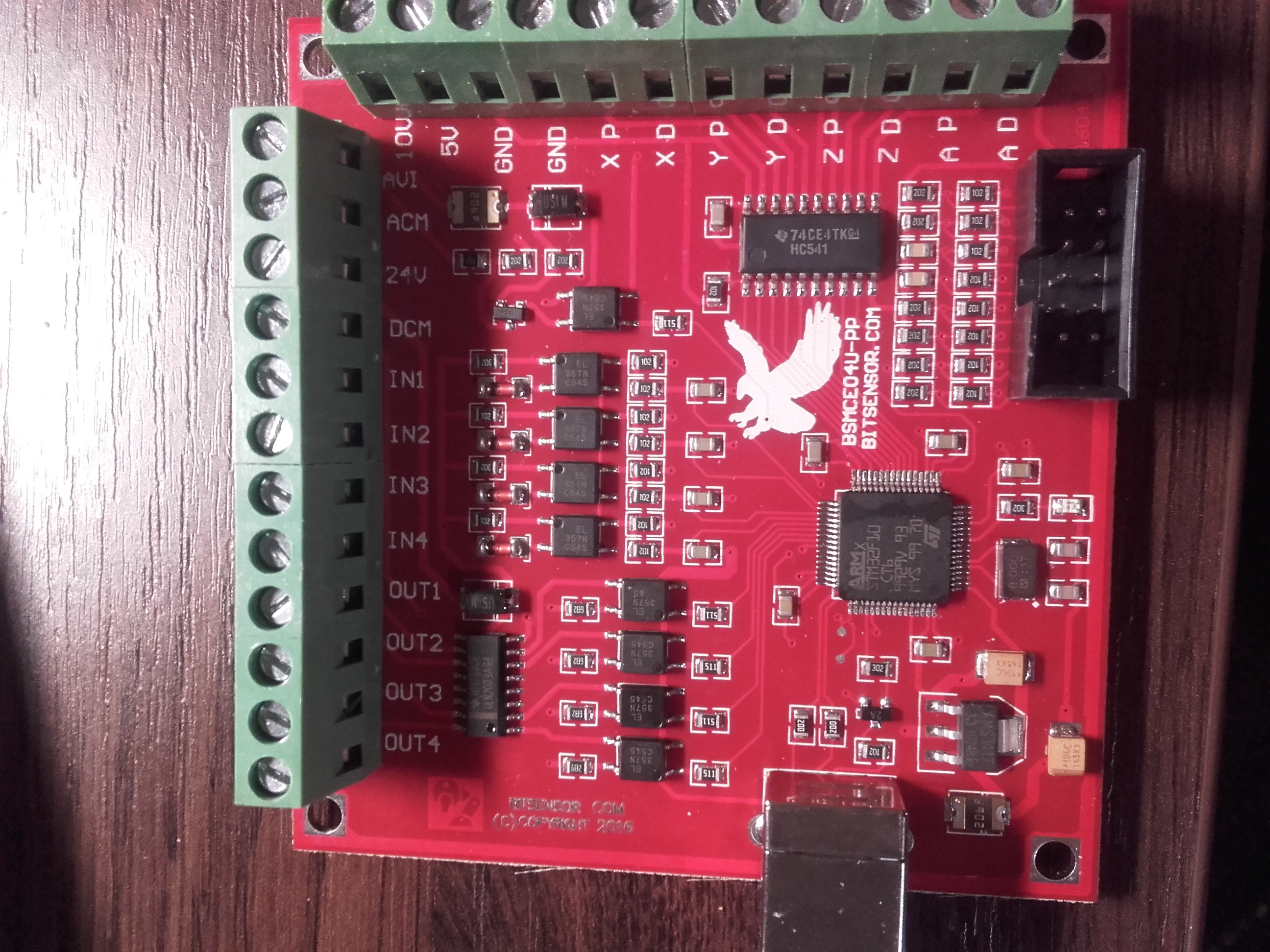

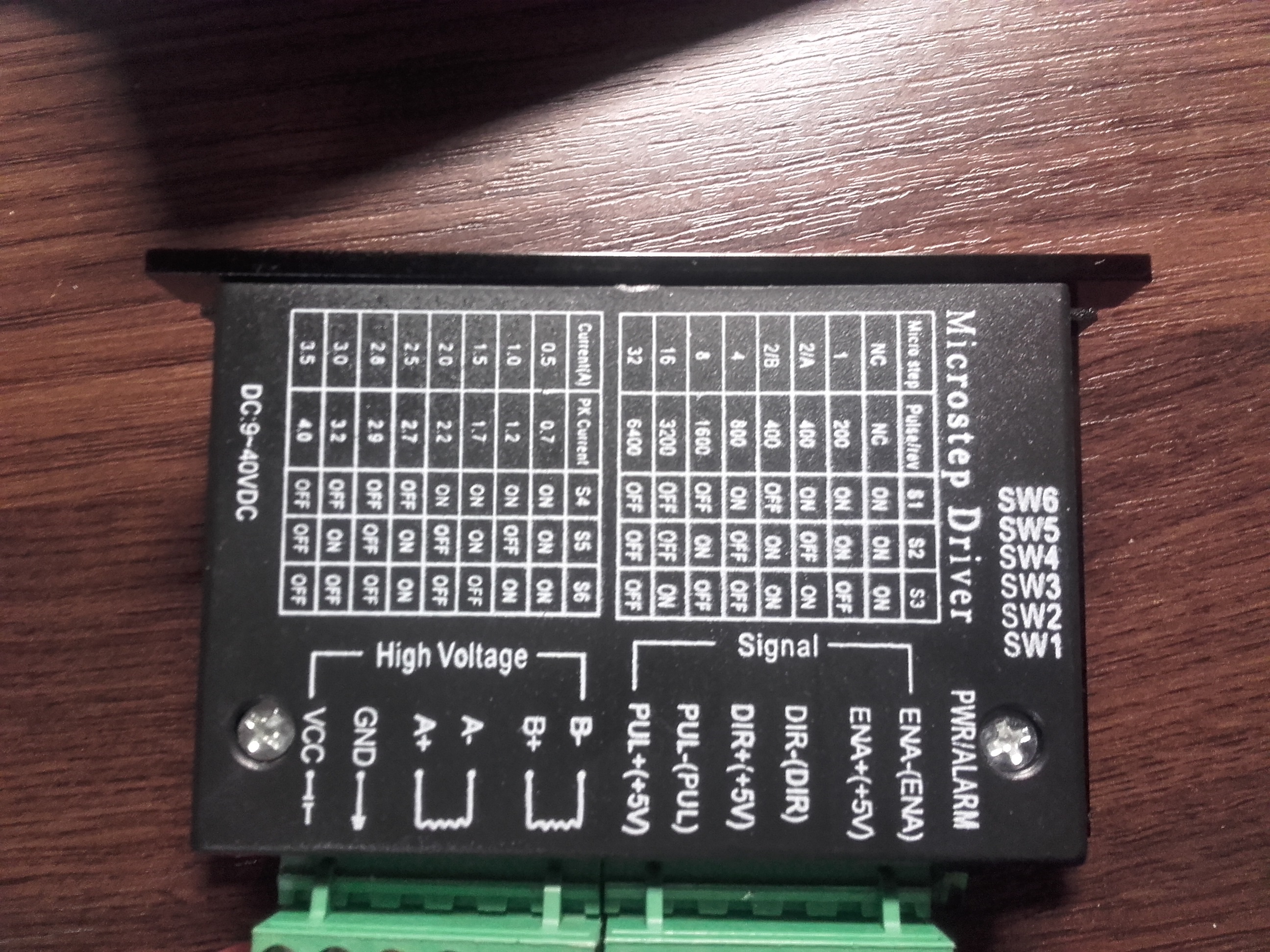

Dzień dobry szanownym forumowiczom
Potrzebuje pomocy przy połączeniu sterownika z płytą główna oraz sterownika z silnikiem
Zakupiłem na wschodzie płytę główna BSMCE04U-PP oraz sterownik tb 6600 do tego zasilacz impulsowy 36 V
Mam spory problem bo nie wiem jak w/w elementy podłączyć a tym bardziej skonfigurować program MACH3
żeby wszystko działało, posiadam również silnik 1,9 Nm 57h76-2008b 2,8A
Komputer ma system win XP
bardzo proszę o pomoc

linki pisze:Zakupiłem na wschodzie płytę główna BSMCE04U-PP oraz sterownik tb 6600
to skorzystaj z załączonej dokumentacji (to złośliwość)
Zdobycie opisu połączeń zajęło mi ok. 12 minut i to po japońsku ! (leniu)
超能型USB接口Mach3运动控制卡 BSM CEO v.4u
Jak się odezwiesz to Ci prześlę (a w zasadzie dodam tutaj )

" ...sterownik tb 6600 do tego zasilacz impulsowy 36 V..."
to napięcie jest prawie na granicy "wytrzymałości" sterownika
Wcale nie. Nie sterownika TB6600.
Pisz precyzyjnie. Jest na granicy wytrzymałości sterownika silnika (sterownika w całości, w obudowie).
To samo tyczy się autora tematu:
linki pisze:
05 lut 2018, 16:50
Nie kupiłeś sterownika TB6600. Kupiłeś sterownik silnika krokowego oparty na układzie TB6600 (prawie, patrz niżej).
To bardzo ważna różnica. Bo pytając o maksymalne napięcie sterownika TB6600 otrzymasz odpowiedz 50V. A pytając o maksymalne napięcie sterownika opartego na TB6600 możesz otrzymać odpowiedz 50, 40 albo 35V (zależy jakie kondensatory są użyte w kompletnym sterowniku silnika krokowego). Tak samo inne parametry. Sam układ TB6600 ma prąd do 4.5A, ale cały sterownik może mieć mniej bo ktoś (chińczyk) mógł dać mniejszy radiator i rezystorem przy potencjometrze ograniczyć zakres regulacji np. do 3A.
Dodatkowo w tym przypadku jest jeszcze taka sprawa że sterowniki opisywane jako oparte na TB6600 mogą w rzeczywistości być oparte na TB67S109AFTG:
bledny-opis-czarny-sterownik-tb6600-tb6 ... 82922.html
sterownik-tb67s109aftg-t89144.html (Tu też ktoś źle opisał: "sterownik TB67S109AFTG który ma max napięcie 42VDC". Sterownik (układ scalony) TB67S109AFTG ma maksymalne napięcie 50V. Max 42V to ma cały sterownik z obudową/radiatorem/złączami.)
I tak właśnie jest u Ciebie. Kupiłeś układ rzekomo oparty na TB6600, a tak naprawdę jest oparty na TB67S109AFTG.
TB6600 nie ma mikrokroku 1/32, a na obudowie Twojego sterownika widać że taki mikrokrok jest dostępny. Więc to nie może być oparte na TB6600. Tylko na czymś innym, najprędzej na TB67S109AFTG.
