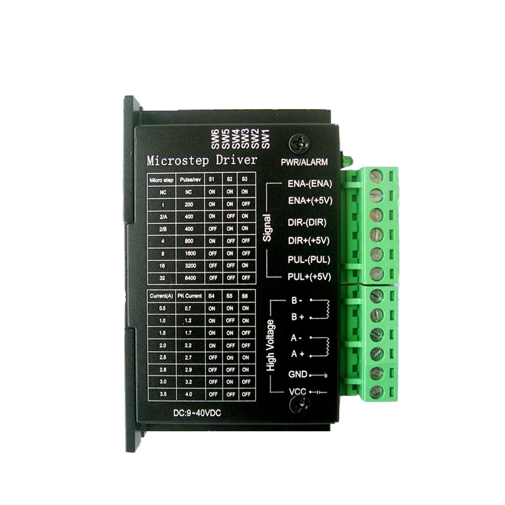

Potrzebuję poprawnej tabelki ustawienia DIP-Switchy do tego sterownika Obrazek
Niby TB6600, ale w środku siedzi TB67S109A
http://allegro.pl/116-sterownik-silnika ... YzNWZhYg==
Chinczyki tego nie zmieniły to i pewnie tabliczkę wzięli z drivera na TB6600 :D
Słyszałem, że nie zgadza się podział kroków, ale tablica prądów też nie teges.
Rozgryzł już to ktoś? Bardziej potrzebuję tabliczki od prądów, bo mikrokroki da się na oko sprawdzić :P

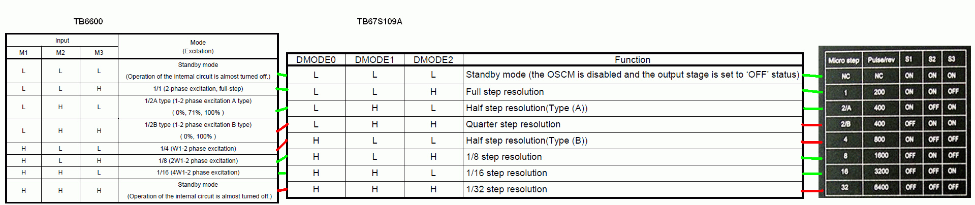

Ta tabelka nie pasuje ani do TB6600 ani do TB67S109A.
Bo TB6600 nie ma opcji pracy na mikrokroku 1/32 (ostatnie ustawienie to standby).
A w TB67S109A komutacje 2B i 1/4 nie są obok siebie.
Jeżeli tam jest TB67S109A to po prostu komutacje 2B i 1/4 będą odwrotnie.
A co do prądów to nie wiem bo ustawienie prądów zależy od wewnętrznych rezystorów i może być zupełnie różne nawet dla takiego samego sterownika (2 takie same sterowniki z takimi samymi zworkami mogły by mieć różne prądy).
Pozostaje więc tylko zmierzyć. Ale miernikiem analogowym!
No chyba że to rozkręcisz i podasz wartości rezystorów. To się wtedy da policzyć.

Rozbebeszyłem ten sterownik może uda się odczytać wartość rezystorów, ta tabliczka znamionowa sterownika to jest porażka, małe raczki nawet nie umieją dobrze podrobić czegoś co nie jest ich i są tego efekty :mrgreen:

Opisz kolory bo nazdjęciu nie widać. Ew. wieczorem sprawdzę w domu bo mam takich 6 :mrgreen:
Kupiłem to niedawno do testów. Jak na razie tylko rozebrałem i sprawdziłem scalak. Pisałem o tym niedawno.
Jedna sprawa co zrobili chińczyki a druga to to, że w Polsce, i nie tylko , sprzedawane jest to pod nazwą TB6600 mimo, że na samym sterowniku nie ma takiej informacji.

Rezysto ma na sobie paski. Podaj kolory i od której strony.

Patrząc na fote od lewej
Brąz
Srebrny
Brąz
Brąz
Czarny
Z tymi rezystorami to nie załapałem są wielkie i ich nie widziałem :mrgreen: myslalem ze chodzi o te SMD :wink:

0.1 Ohm
[ Dodano: 2017-10-28, 07:40 ]
Cholera wie jaka jest wartość Vref ale jeśli 3V jak to podano w DS to maks prąd dla tego sterownika wynosi 6A. No chyba, że coś pochrzaniłem.
Generalnie to maks. prąd dla tego sterownika wynosi 3.0A

No dobra mam silnik 1.8 2.8A 2.0Nm to jak na DIP mam ustawić orientujesz się?
Próbowałem coś tam ustawić to albo silnik kreci ja kaleka, to coś w nim tam piszczy itp.
