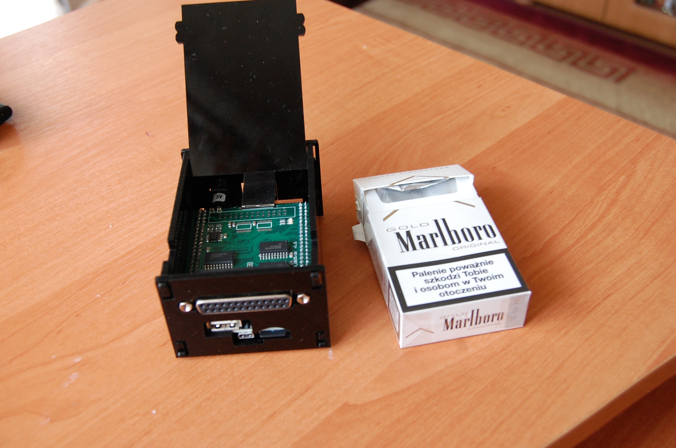

Zaczynamy testy z BeagleBone Black do napędu maszyny. Początki są b. obiecujące. Może to być ciekawa i dość tania alternatywa dla PC w maszynie. Wprowadzenie do tematu jest tu https://www.cnc.info.pl/topics54/raspbe ... t56732.htm.
Całe urządzenie wygląda tak :

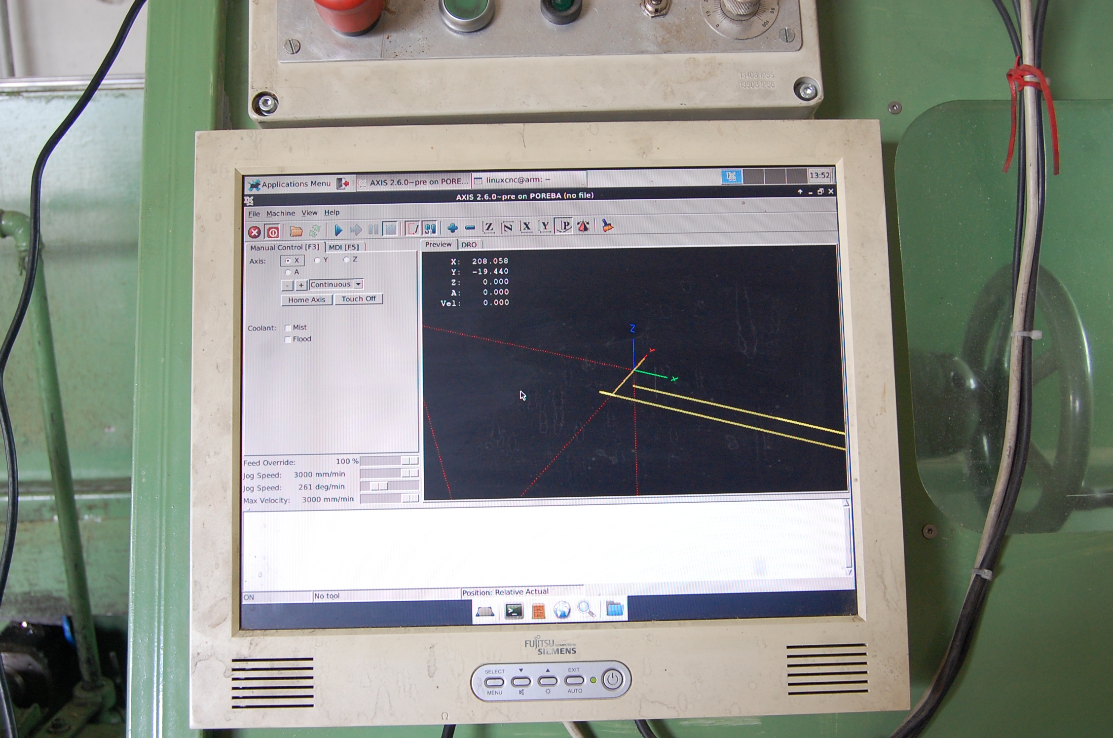

a po odpaleniu :
Po paru chwilach testów widać że:
1. silniczkami steruje nie gorzej niż PC przez LPT (a czy lepiej to się zobaczy :))
2. monitor dużo czytelniejszy, bez jakichkolwiek zakłóceń czy drgań.
3. po dłuższej bezczynności potrafi się zawiesić.

układzik zawiera BeagleBone Black + "adapter lpt"?
BeagleBone Black - takie?
Posty w temacie: 47
Posty: 17323
Post napisał: kamar » 09 maja 2014, 11:09
markcomp77 pisze:układzik zawiera BeagleBone Black + "adapter lpt"?
Może przeczyta wątek z linka w pierwszym poście :)
Układ jest taki tylko obudowany.
http://xylotex.netfirms.com/OSCommerce/ ... ucts_id=53

Jitter ?
Posty w temacie: 47
Posty: 17323
Post napisał: kamar » 09 maja 2014, 17:46
tuxcnc pisze:Jitter ?
Hmm, tu coś dziwnie. Na wejściu stabilne 40 000 i tak wisi cały czas, ale podczas pracy żadnego komunikatu o zachwianiu czasu rzeczywistego.
