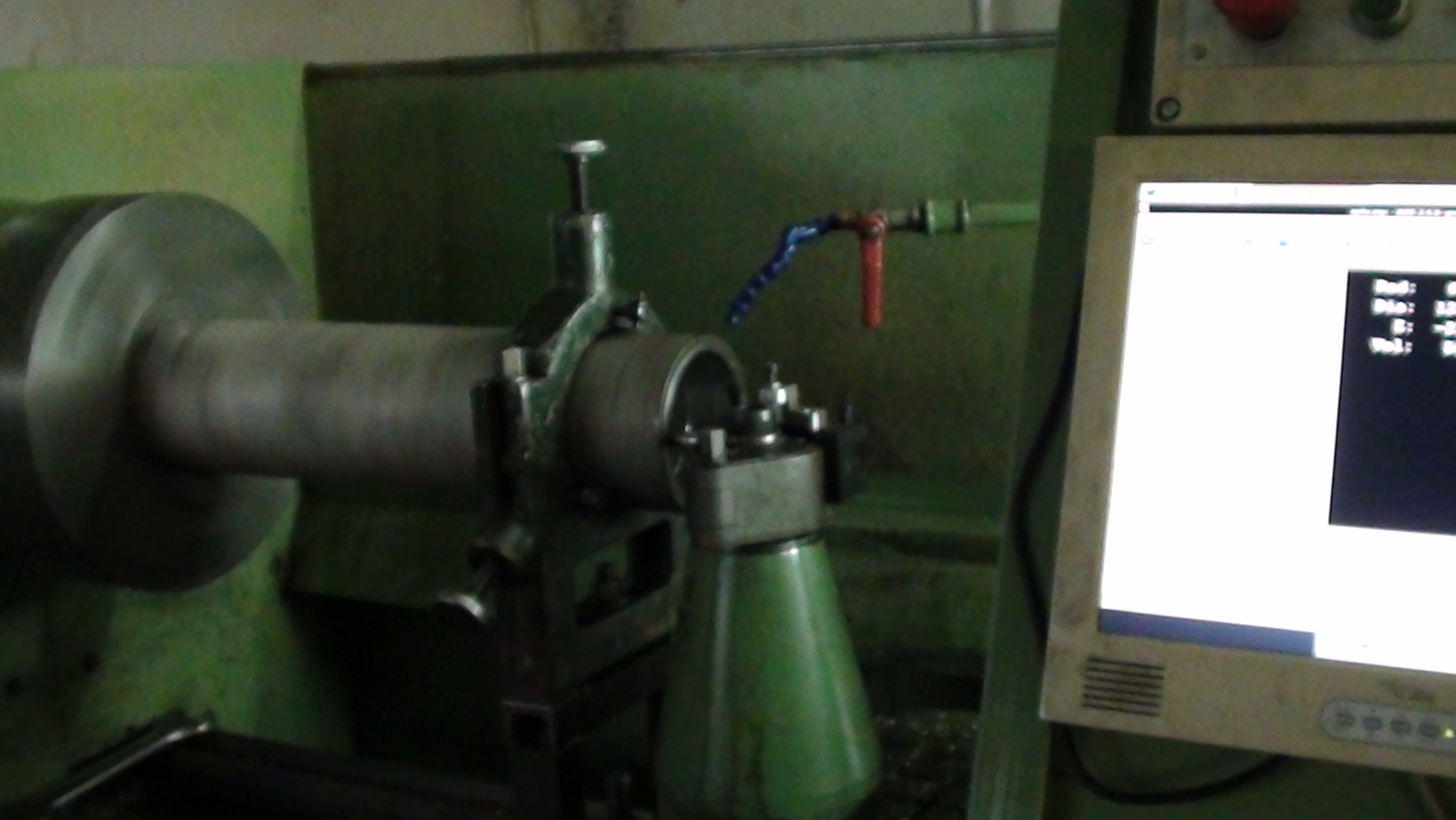

BeagleBone przećwiczyłem pod wince. Śmigał dość stabilnie. Pod Linux nie testowałem ale jak go wyciągnę ze śmieci to sprawdzę. Ile dałes kol. Kamar za niego :?: Ja 250zł ale "z wystawki targowej"
Posty w temacie: 47
Posty: 17329
#22
Post napisał: kamar » 11 maja 2014, 22:06
115 $ za obie płytki i pudełko.

Post napisał: kamar » 12 maja 2014, 05:30
cnccad pisze:to dobra cena.
Też tak uważam, a jak się sprawdzi, to stopniowo wymienię wszystkie.

Post napisał: kamar » 13 maja 2014, 08:00
pitsa pisze:tak. szybko i precyzyjnie. :-)
Ale jaj szkoda :)
[ Dodano: 2014-05-12, 17:15 ]
Tępo idą testy. config tokarkowy ciągle w proszku ale warto powalczyć. Ustawioną oś X spokojnie gania na 4800 przy poprzednich 3000. Nie bardzo to potrzebne ale miło wiedzieć że można.
Coś z tego będzie :)

Post napisał: kamar » 14 maja 2014, 12:09
Testy właściwie zakończone. Zabaweczka warta swojej ceny z dużym przechodem. Eliminuje ograniczenia LPT a nic się w niej nie kręci :) W każdym razie zostaje na maszynie i po miesiącu czy dwóch się zobaczy. Ma perę chorób wieku dziecięcego ale ekipy ponoć pracują.
Na koniec trochę baletu :)
[youtube][/youtube]
