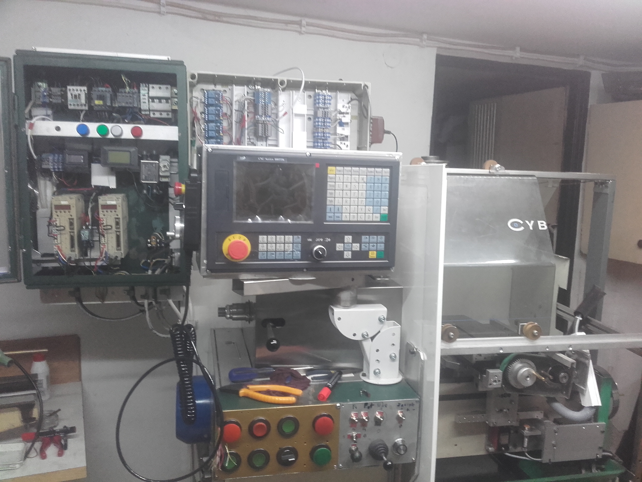

Szuka osoby ,firmy która podłączy sterowanie SZGH-CNC 990 TDb do tokarki dwie osie.
Wrzeciono z encoderem i falownikiem Mitsubischi FR-D700 .
Na osiach założone serva Yaskawa SGDM-02ADA,krańcówki mechaniczne i pojemnościowe.
Wrzeciono z zaciskiem pneumatycznym. Hand held.
Maszyna jest całkowicie "okablowana" .Moim zdanie 80% pracy można wykonać u siebie lub przez Skypa.
tel .605-613-321

Ma pan dokumentacje do napędów i systemu.
atlc
Re: sterowanie cnc
Post napisał: atlc » 03 lis 2020, 20:48
Dokumentacja wisi na stronach producentów. Jeśli tu są tylko napędy osi, falownik i enkoder wrzeciona, krańcówki, to da się to odpalić nawet i bez dokumentacji.

System jest Chinski. Napędy są pod sterownik np. Meldas. Sprawdzał pan kompatybilność.
atlc
Re: sterowanie cnc
Post napisał: atlc » 03 lis 2020, 21:33
Uważam bo nie jedno zamontowałem i sam też mam kilka maszyn na SZGH.
Jak servopacki mają wejście step/dir to ruszy, jak nie, to trzeba szukać innych wzmacniaczy. Ot, filozofia.

Tak jest pełna dokumentacja
Dokumentacja sterowania, producenta ,step/dir wrzeciono sterowane napięciowo (angielska, według mnie przejrzysta).Będzie wykorzystane
może 50% morzliwiści tego sterowania. Serwa, producenta (angielska) mają wejścia step /dir.
Falownik producenta (polska).
