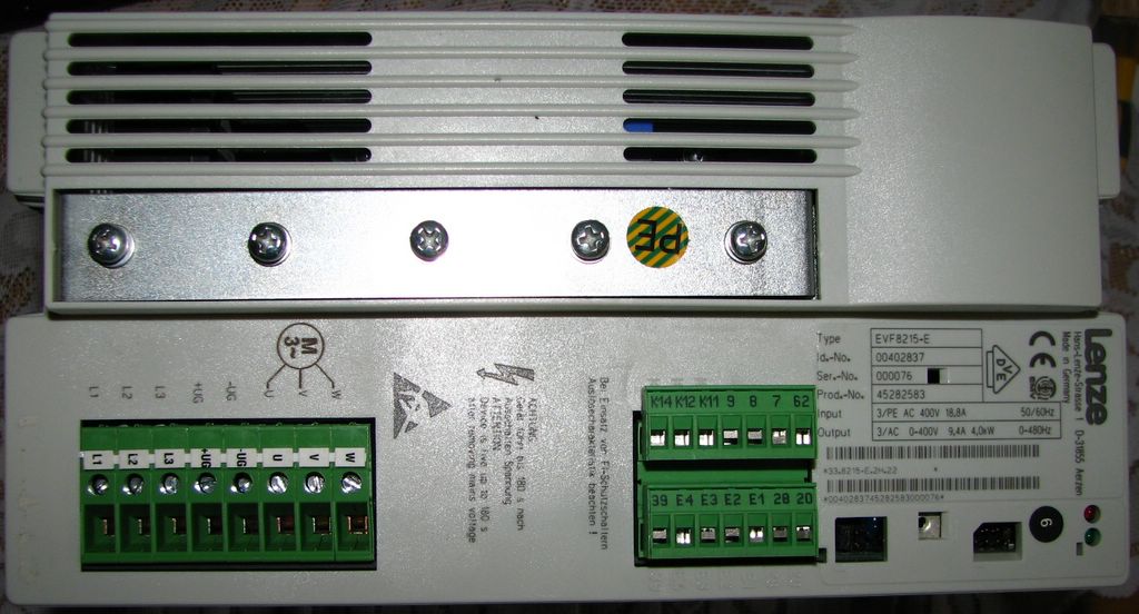

falownik mam Lenze taki:
komputer - bolec podłaczony do zera zasilania (mostek w gniazdku)
masa maszyny, skrzynki sterowniczej - wszystko do zera zasilania
a płytke SSK-mB2 to nie wiem jak podłaczona, ale ekrany chyba spiete do obudowy, czyli jak wyżej do zera zasilania.
jak to sprawdzić?sprawdzić czy nie ma pętli masy/oV w obowdzie komputer->płyka SSK-MB> obudowa zasilania silników

http://doc.es.aau.dk/fileadmin/doc.kom. ... 199_EN.pdfambrosius pisze:falownik mam Lenze taki:
Polecam pkt 4.2.7.6 Connection plan 822X/824X
wyjać wtyczkę zasilania komputera z gniazdkaambrosius pisze:jak to sprawdzić?
wyjąć wtyczkę zasilnia szafki ze sterownikami
Omomierzem sprawdzić oporność pomiedzy obudową komputera a obudową szafki.
jak już wtyczki wyjęte sprawdzić oporność pomiędzy bolcami uziemiającymi ,
Patrząc na opis falownika , wielkość transformatorów to duzy ten ploter musi być.

Mains filter type B EZN3B0400H009ambrosius pisze:Z tego co widzę to faktycznie na schemacie jest że falownik wymaga filtra i to takiego z podłączeniem do PE....
to są pewnie filtry do poprawy wspólczynnika mocy
Mains choke ELN3-0160H012
a to pewnie zwykły filtr wcz, o których wcześniej pisaliśmy
http://www.tme.eu/pl/Document/6ee503f1a ... 167184.pdf
i kolejna lektura na temat zasilaczy i PE i CE
http://www.astat.com.pl/automatyka/zasi ... czytac#932
