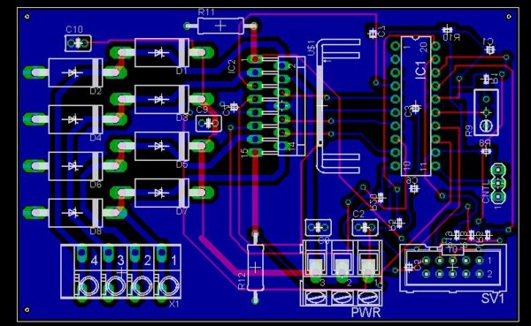

Mam tu sterownik złożony wg noty aplikacyjnej L297 / L298. Gdy włączam EN, silnik trzyma i reaguje na zmianę Vref.
Gdy zacznę podawać impulsy CLK, silnik zachowuje się tak, jak by po zrobieniu kroku wyłączało się EN.
Wystarczy lekko przytrzymać palcem i czuć tylko impulsy, ale silnik nie ma siły się obrucić. Z czym to może być związane ? Zakładając że scalaki są sprawne.
Słychać działanie CHOPERA - piszczy.
aha, cewki są dobrze podłączone, bo gdy są bardzo wolne impulsy to się powoli obraca, tylko, że nie trzyma po kroku.

mag32 pisze:Z czym to może być związane ?
a czoper wciąż chodzi?... tj. słychać wciąż "maszynę do szycia"?.. po wymuszeniu kroku (impuls na CLK)
czy układ jest zmontowany na płytce pcb?... czy jest na drutach?
czoper jest bardzo czuły... i daje się łatwo wzbudzić/wygasić :(
jaką wartość prądu była wymuszana?
czy dokonałeś analizy prądu płynącego przez cewkę silnika za pomocą oscyloskopu?
mag32 pisze:Gdy włączam EN, silnik trzyma i reaguje na zmianę Vref.
czyli siła trzymania rośnie wraz ze wzrostem napięcia referencyjnego?
a badałeś (mierzyłeś) rzeczywisty prąd wyjściowy?... i zależność Vref do prądu wyjściowego?
czy jest zgodna z teorią?
czyli silnik wykonuje krok... i traci moment trzymania?
czy traci moment do zera... czy moment siły wraca?
to by znaczyło, że próba wykonania kroku... przekazania energii do silnika - powoduje gaszenie oscylacji czopera...
czyli wygląda TO jak jakieś pasożytnicze sprzężenie zwrotne... czyli brak poprawnego prowadzenia masy itp itd

Post napisał: mag32 » 25 lip 2006, 15:24
Nie jestem pewien, amplituda dźwięku czopera zmienia się, i nie jestem pewien, czy on czasem nie szaleje.
Układ jest na PCB i właśnie mnie to irytuje, bo gdy całość była na "drutach" to działało.
napięcie Vref ustawiłem na pół Volta, nie mam oscyloskopu :(
Tak
Nie, nie omieszkam sprawdzić.
Nie wraca, dopiero kolejny krok powoduje trzymanie na krótki czas, gdy silnik się obraca.
Może tak być, ale jak się pozbyć tego gaszenia ? PCB jest dwóstronne, z górnej strony jest poprowadzona Masa wypełniająca.
Więc problem jest w prowadeniu ścieżek od Sens1/2? Czy same elementy RC do Chopera ?

mag32 pisze: PCB jest dwustronne, z górnej strony jest poprowadzona Masa wypełniająca.
Więc problem jest w prowadzeniu ścieżek od Sens1/2? Czy same elementy RC do Chopera ?
masa w postaci powierzchni to nie jest dobry pomysł :(
to sprzyja tworzeniu się na tej powierzchni prądów wirowych... a w takim układzie impulsowym jak ten to jest na pewno źródło wielu problemów :(
masa powinna być prowadzona tak - abyśmy TO MY (twórcy PCB) decydowali którędy płynie prąd...
zasada "W GWIAZDĘ" obowiązuje również na powierzchni PCB !
pokaż projekt PCB... zobaczymy... poanalizujemy
generalnie działający układ impulsowy łatwiej jest zrobić na jednowarstwowej PCB... takie ograniczenie zmusza nas do większego wysiłku - ale łatwiej zbudować układ nie wzbudzający się...
projektowanie pcb dla układów impulsowych to jest sztuka... w chwilach natchnienia powstają projekty działające ;)

Post napisał: mag32 » 25 lip 2006, 18:40
Tamten projekt jest na innym komputerze, ale ten jest bardzo podobny dotego.
untitled.zip
Spakowany projekt dla eagla 4.16
(40 KiB) Pobrany 677 razy

MAG32 - na twoim schemacie jest prawdopodobnie błąd - kolektory tranzystorów w transoptorach nie są podciągnięte do plusa zasilania (rezystory R21, 22, 23 i 24 wiszą w powietrzu). Bez "podciągnięcia" sygnały sterujące na wejściu przenikają na pozostałe wejścia L297.
Po co Tobie równolegle połączone kondensatory C 12, 13, 14, 15 - wystarczył by tylko jeden.
Tak, też to zauważyłem, ale już poprawiłem. Drobne przeoczenie po prostu.
Więc uważasz że nie powinno być ich więcej ? Cóż, sugerowałem się rozwiązaniami z innych układów tu omawianych. Aczkolwiek możesz mieć rację, z drugiej strony jednak, gdyby się okazało, że z jakiś powodów jednak jest to konieczne - zakłucenia - to lepiej mieć przynajmniej możliwość ich wlutowania na PCB.

mag32 pisze:Tamten projekt jest na innym komputerze, ale ten jest bardzo podobny dotego.
A tak to wygląda naprawdę, spakowane archiwum z projektem eagla. Dołączyć .jpg ?
Projekt.zip
(39.22 KiB) Pobrany 466 razy

pooglądałem schemat i projekt pcb
dobrze, że jest dużo kondensatorów odsprzęgających (100nf) - jednak one powinny być możliwie blisko odsprzęganych nóżek - czasami tak nie jest na pcb.. np. C3 - ma odsprzęgać zasilanie dla l297 [12] - a jest od niego nieco oddalone
dodatkowo - projekt pcb najwyraźniej został zrobiony autrouterem :(
co nie jest rozwiązaniem optymalnym dla tego rodzaju układów
masa wokół pcb powinna być "przerwana" aby nie powstawała pętla... aby prąd płynął ściśle określoną drogą po masie...
strasznie małe SMD zastosował kolega w projekcie - czy faktycznie zostały wlutowane... SMD 504 - toż to ledwo widać... jak to ręcznie lutować ?
ja lubię elementy smt - ale lutowalne z ręki (1206)
to tyle...
