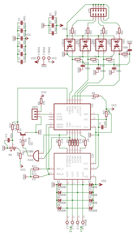

Czy według Was, ten schemat jest prawidłowy ? Czy może czegoś tu brakuje ? Co o tym sądzicie ?
Jest to wersja wstępna, robiłem wg. noty aplikacyjnej i jestem ciekaw czy czegoś nie pominąłem.
Schemat do sterownika na L297 L298.

niema tego co ja bym chciał miec w takim sterowniku ;)
wyrównania kroku...
przydały by się ajkieś bufory na wejście...

No fakt, ale przecież tak też chyba zadziała ?
Chodzi mi bardziej o to, czy nie ma tu czegoś co może zadecydować o fiasku projektu ;)
Pisząc bufory masz na myśli np. Transoptor ? Ale jeśli wszystko z prockiem włącznie będzie zasilane z tego samego źródła, to nie powinno mieć to jakiś negatywnych skutków ? Oprócz tego, że gdyby doszło do przebicia to może układ ulec zniszczeniu, ale to oczywiste.
Tą poprawkę półkroku też tu wsadzę, ale na razie chciałbym, aby to mi zadziałało.

mag32 pisze:Pisząc bufory masz na myśli np. Transoptor ?
nie koniecznie... choć transoptor jest "miodzio :)" - zorwiązuje problemy masy
jednak logiczne jest wtedy stworzenia 5V lokalnie na sterowniku...
sądze, że wypadało by przynajmniej wsadzić 7414... to poprawi odporność na błędy/zakłócenia

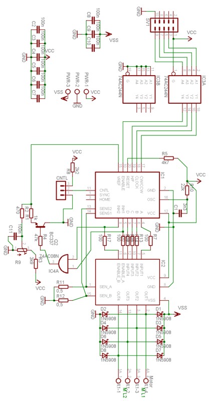

a nie lepiej zamiast "244" jako bufora zastosować zostające bramki AND ?

Post napisał: mag32 » 21 lip 2006, 21:25
A tak ?
[ Dodano: 2006-07-21, 21:31 ]
markcomp77 pisze:a nie lepiej zamiast "244" jako bufora zastosować zostające bramki AND ?
Zabraknie jednej bramki.

Post napisał: markcomp77 » 21 lip 2006, 21:32
"tysz piknie" ;)
ciekawe jak będzie wyglądała współpraca wyjścia tranzystora transoptora z l297 - pewnie wyjdzie w praniu...
no jak już wcześniej mówiełem - zdało by się lokalne źródło 5V

markcomp77 pisze:no jak już wcześniej mówiełem - zdało by się lokalne źródło 5V
Czyli np. pozyskać napięcie zasilania VCC z zasilania Silnika VSS :?:

Post napisał: markcomp77 » 22 lip 2006, 00:51
mag32 pisze:
tak... albo metodą stratną
albo impulsowo... i ta metoda pewnie jest lepsza
zwłaszcza, że są dostępne układy pracujące do 40V
