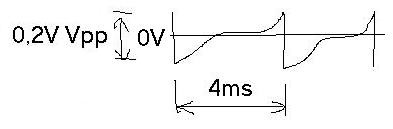

[ Dodano: 2005-08-27, 22:41 ]
Wlutowałem nowy układ, podłączyłem oscyloskop do rezystorów Rs
(teraz wróciłem do poprzedniej wartości 0,22 Ohm)
Ustawiłem Vref=1,76V
co daje ze wzoru ITripMax=1,76 / 8*0,22 = 1A
na obu nogach teraz są przebiegi jak na rysunku (sorki - ręcznie malowany)
0,2Vpp i okres=4ms
temp scalaka =30st.C
full step, bez diod zew. SR=Low, f step=600Hz
czyżby wszystko grało ?
