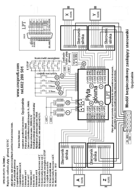

Aby rozwiać kolejne niewiadome napisze ze moja tokarka ma służyć do robienia zwykłych gwintów przynajmniej na razie. Ale oczywiście skoro mogę jako jej rekonstruktor wybrać sposób sterowania obrotami wrzeciona wybieram max dobry za jeszcze sensowne pieniądze.Wiec myślę ze enkoder z wyjściami A,B,Z ,rozdzielczość ok 100 imp/obr.Nadal niewiadomym dla mnie jest jaki typ wyjścia , jaki typ sygnału wyjściowego i czy wysokość zasilania ma znaczenie.Przypomnę ze enkoder ma współpracować z ta płytą główna ,pod kontrola Linuxcnc.Jak rozumie to do podłączenia enkodera mogę wykorzystać wej 10,11,13,15 (patrz fotka).Potrzebuje 3 wejścia dla sygnału A,B,Z.Dodam ze nie odrzucam wersji zrobienia enkodera od podstaw,po prostu jak już będę miał wszystkie dane to wybiorę najlepsza opcje(nie koniecznie najtańszą),już widzę ze będzie problem z przeniesieniem napędu na enkoder.W TUS 25 os wrzeciona od dylu(od strony gitary) wo gule nie wystaje,wiec chyba napęd na enkoder możliwy jest tylko od przodu(pomiędzy zabierakiem a obudowa wrzeciennika).Link do fotek: http://www.fotosik.pl/u/blastercnc/album/1539938
