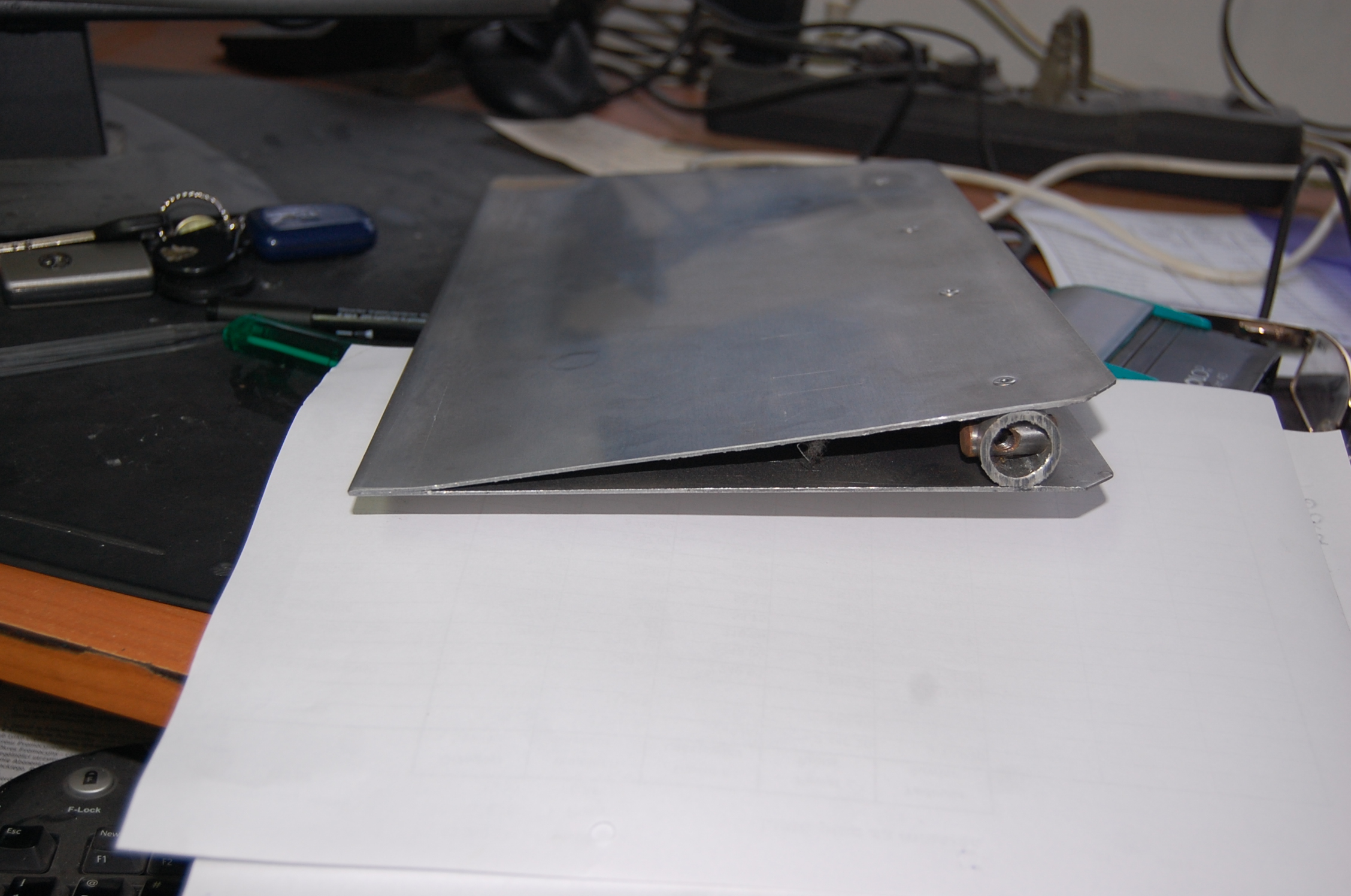

Witam. Mam pytanko do znawców tematu. Potrzebuję blaszkę alu grubości =1 mm złozyć na pół i zaprasować. Jakiego gatunku szukać żeby nie pękał ? Format przed złożeniem 600x400 mm.

a na zdjeciu to z alu?

Nie chce pisać głupot, ale kiedyś w książce nie pamiętam jakiej, było że blachy powinno się wyginać albo wzdłuż albo w poprzek. Jest coś takiego podobnego jak słoje w drewnie. I w jednej osi potrafi pękać a w drugiej nie.

Kolega impuls ma rację chodzi o kierunek walcowania blachy,jeżeli gniesz blachę równolegle do kierunku walcowania to może pękać co prawda blachy nie gnę ale gnę dużo profili aluminiowych o skomplikowanych kształcie i dużą różnice robi sposób tłoczenia profili (prędkość tłoczenia,zużycie matrycy to moje wnioski z doświadczenia może błędne) zmienia się ziarno materiału i dlatego uważam że coś w tym jest, rozumiem ze spawanie nie wchodzi w grę.

Raczej w ostateczności. To jest krawędż pracująca i doprowadzenie jej do kultury będzie kłopotliwe. A trochę tego ma byc.
