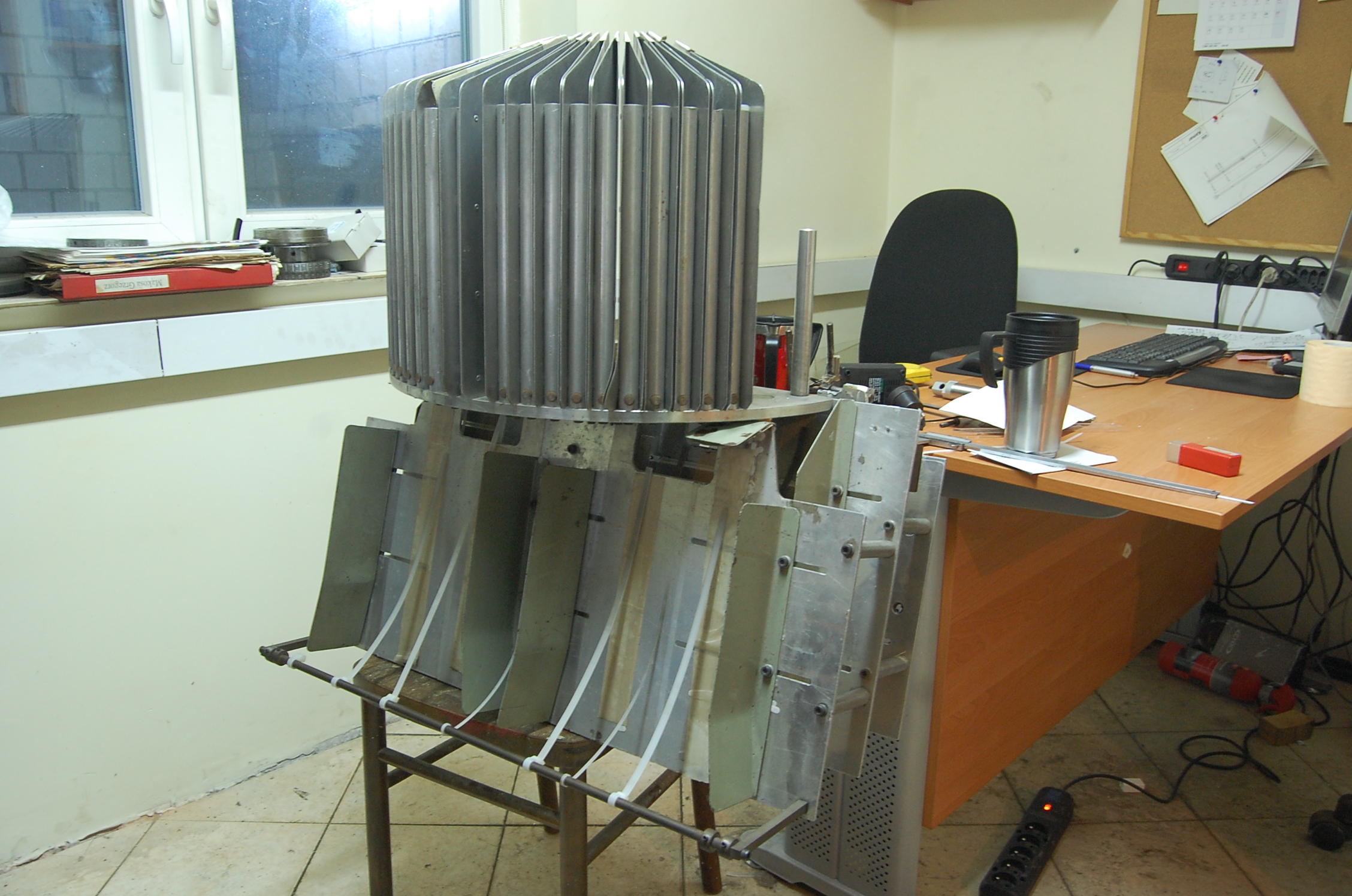

kamar, jeśli jeszcze nie wybrałeś z jakiego aluminium będziesz robił element, to ja proponuję PA47 lub PA38.
Ten drugi szczególnie, ze względu na podatność na wszelkiego rodzaju kształtowanie na zimno (gięte rury z tego materiału pięknie wychodzą - bardzo rzadko pękają).

Post napisał: kamar » 19 lut 2013, 18:37
Dzieki, temat wciąż aktualny. Usiłuje kogoś skaleczyć na wykonanie bo ani krawędziarki ani
gilotyny niet :)
Docelowo ma wyjść taka zabawka :

Czy interesuje Cię wykonawca z Wielkopolski?
kamar pisze:Docelowo ma wyjść taka zabawka :
obrazek
To jest jakiś radiator/chłodnica?

Post napisał: kamar » 19 lut 2013, 19:28
Nie, raczej rozdzielacz a tak naprawdę to nie wiem :) W szpary coś tam wtykają.

Post napisał: clubber84 » 19 lut 2013, 21:03
Hmm... może osłona/obudowa harmonijkowa?

Post napisał: kamar » 19 lut 2013, 21:15
To jest element linii produkcyjnej, coś w rodzaju magazynu bębnowego. Wyrób wchodzi w szpary i przy obrocie coś tam dokleja.

clubber84 pisze:Czy interesuje Cię wykonawca z Wielkopolski?
Interesuje mnie żeby bylo dobrze zagięte i nie pękło :)

Post napisał: clubber84 » 19 lut 2013, 22:24
W takim razie e-mail poszedł w ruch. :smile:
