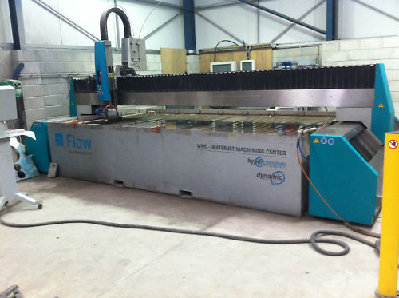

Witam serdecznie, ja i te moje piep.zone szczęście :lol:
Przez przypadek stałem się operatorem, programistą wjeta flow, gościu wcześniej pracujący odszedł z dnia na dzień. Maszyna w stanie agonalnym, ale mniejsza o to.
Uczę się sam bo nikt inny z załogi na tej maszynie nie pracował, dużo już ogarnąłem, większych problemów nie mam, tylko kilka pytań, jak grawerować np na szkle, kamieniu? oprogramowanie to flow master6, także mam problem jak przebijam kruche materiały na niskim ciśnieniu często rurka doprowadzająca garnet się zapycha (tak jakby rurka zasysała wodę) i maszyna zaczyna cięcie tylko wodą, co kończy się zniszczeniem materiału.

Post napisał: kamiennik » 21 gru 2015, 18:30
maszyna 3 osie, pompa około 4tyś barów (mogę sprawdzić dokładnie) maszyna nie jest z serii mach, taka jak na zdjęciu.
