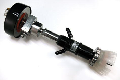

Przykładowa fotka zaworu pneumatycznego
Duży czarny w osłonie gumowej, aby odkręcić musisz lekko poluzować po czym na WYŁĄCZONEJ pompie załączyć cięcie w ręcznym co spowoduje zluzowanie zaworu (można bezpiecznie odkręcić)

Do wymiany:
Dyszy, Kryzy, Iglicy-Kryzy zaworu pneumatycznego maszyna jest włączona abym mógł odkręcić zawór pneumatyczny muszę go poluzować czyli otworzyć, oczywiście mogę wszystko zdjąć udać się na warsztat podłączyć powietrze (6bar) ale poco szkoda czasu po za tym jak zdejmę całą komorę mieszającą po ponownym zamontowaniu muszę sprawdzić czujnikiem czy jest dobrze ustawiona
Natomiast wszelkie inne serwisowanie maszyny robię na wyłączonej
Zresztą skupmy się na pomocy autorowi tematu
[ Dodano: 2015-12-26, 12:04 ]
Jest to przykładowe zdjęcie mojej głowicy

Podczas wymiany (rozbierania) zwracaj uwagę co i jak jest ułożone aby złożyć tak samo, jak odwrócisz kryzę w którą wchodzi iglica zawór nie otworzy się
Jeśli będziesz miał problemy daj znać

Najwazniejsze jest aby odkrecic na podniesionej igle bo inaczej podczas krecenia porysujesz i tyle. Reszta dokrecic odpowiednim momentem i po sprawie.
