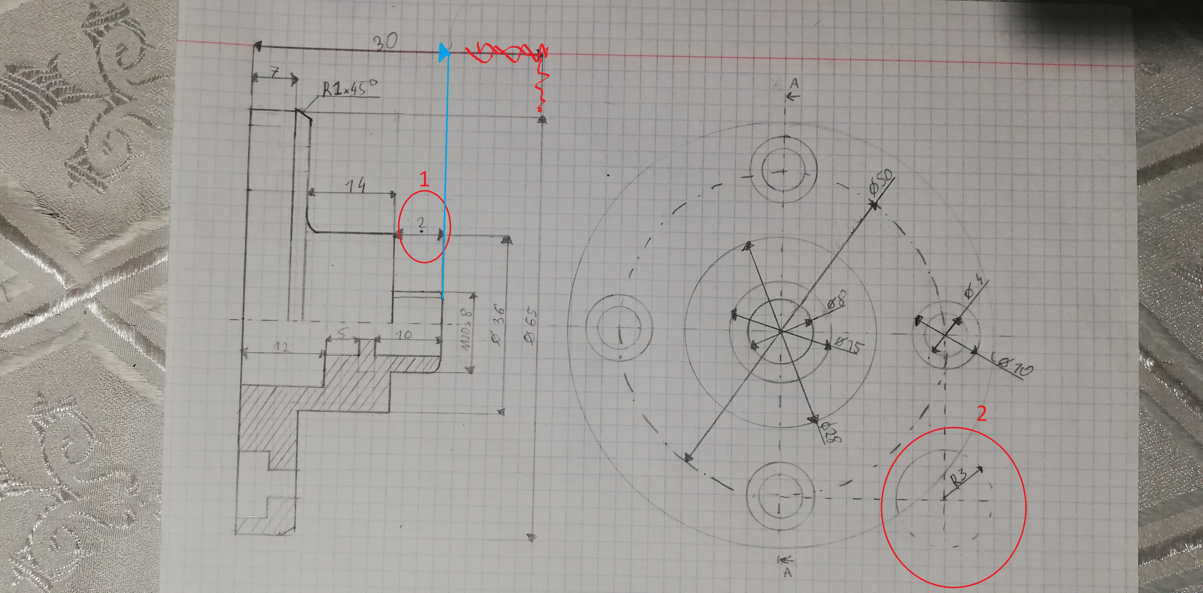

Witam mam problem z wymiarowaniem takiego elementu
Obrazek Obrazek
Zrobiłem taki rysunek czy czegoś jeszcze w nim brakuje ? I zaznaczyłem dwie niepewności:
1. Czy gdy umieszczę tutaj wymiar to nie będzie błąd przewymiarowania ? (bo chyba wiadomo z zapisu M20x8 jaka jest długość)
2. Czy może być to tak w "powietrzu" zwymiarowane czy trzeba podać jeszcze jakieś wymiary gdzie się znajduję te wcięcie
Tabela pasowania może być umieszczona w lewym górym rogu a tabela odnośnie chropowatości w prawym ?
Z góry dziękuję za pomoc :)

odnośnie pytań:
M20x8 to nie jest prawidłowy wymiar- po znaku x podaje się skok gwintu (jeśli nie jest standardowy), a nie jego długość.
Jeśli z położenia osi wynika jednoznacznie położenie tego otworu, to wymiarów nie musi być. ale tu masz pewien problem- przedmiot nie jest osiowo symetryczny w poziomie więc masz o jedną oś symetrii za dużo, co sprawia, że położenie tej pionowej osi nie jest już takie oczywiste.
Co jest źle:
Brakuje Ci długości pogłębienia otworu fi4/fi10
promienia zaokrąglenia na przekroju (i wymiaru tego promienia)
Niepotrzebnie albo niewłaściwie oznaczyłeś przekrój (półprzekroju się nie oznacza, a to nie jest ten przekrój jak już chciałbyś oznaczać)
Gwint jest zakończony fazą, a nie promieniem z jednej strony, a z drugiej podcięciem typu E.
Wymiary średnicowe (poza rozstawem otworów) lepiej będą wyglądały (i zobaczysz, że lepiej będzie widoczne czego dotyczą i czego Ci jeszcze brakuje) na półprzekroju. To jest Twój rzut główny.

prawie całą bryłę powinieneś zwymiarować na głównym rzucie. rzut 2 - wystarczy ci połówka a nawet ćwiartka w zależności jak ustawisz bryłę bo na niej zaznaczysz tylko to okrągłe wycięcie. szkoda miejsca i energii na rysowanie zbędnych rzeczy.
skup się na półwidoku-półprzekroju, narysuj go jak największy możesz żeby mieć miejsce na wymiarowanie.
poniżej kilka moich wtrąceń
PS co to za oznaczenie R1x45 ° ?

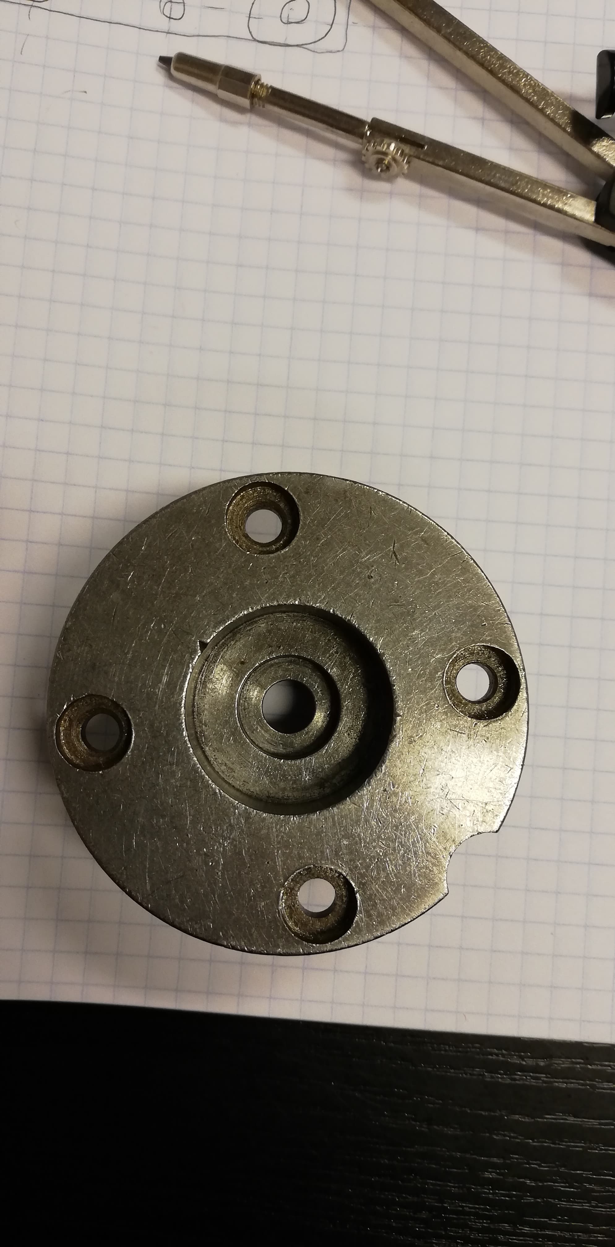

Widzę na fotach , że posiadasz cyrkiel.
..... , szkoda tylko , że z niego nie korzystasz.

Zrobiłem nowy rysunek, wykorzystując wasze uwagi
@zzzZZZ Dziękuję za pomoc
@WZÓR Poprawione :)
@Steryd Dziękuję za wskazówki, ale nie rozumiem trochę tych pomarańczowych kresek wychodzących od średnic otworów na półprzekroju dlatego
Jeszcze pytanie czy mogę zastosować takie odchyłki ? Czy powinny byc wpisane wartości np. +- 0,005/0,003
I chropowatość wydaje się dobrze zaznaczona ? (prawy górny róg) Ten zapis oznacza że cała powierzchnia przedmiotu ma byc wykonana walcowaniem ... Dobrze rozumiem ?
I obszar zaznaczony na czerwono wystarczą takie wymiary ? Podanie kolejnego wymiaru długości pogłębienia fi4 byłoby uznane za przewymiarowanie ?

Post napisał: Steryd » 04 sty 2019, 01:24
Zerknij sobie gdzies jak wygląda tabela odchylek.
Pomarańczowe kreski wprawdzie nie moje, ale chodzi o to, że brakuje Ci na przekroju widocznych krawędzi. Fi 4 to już nie pogłębienie I tak, dodając tam długość przewymiarujesz.

to ø do zwymiarowania rozstawu otworów w czerwonym kółku możesz w sumie na lewą stronę wyciągnąć, moim zdaniem warto jeszcze zmienić wymiar niebieski bo gwint ma większy priorytet wykonania.
pomarańczowe linie oznaczają krawędzie, których wciąż brakuje :)

Nie wszystko.
@Steryd ..... , ale nie rozumiem trochę tych pomarańczowych kresek wychodzących od średnic otworów na półprzekroju dlatego
Odpowiedź w załączniku obrazkowo.

Post napisał: zzzZZZ » 04 sty 2019, 12:29
nie zauważyłem, że masz drugi rzut i tam oznaczone fi rozstawu otworów. co do drugiego rzutu to środek promienia R3 też powinien być zwymiarowany

Ja jeszcze dodałbym:
Brak trzech pogrubionych linii krawędzi podtoczeń na przekroju (edit: WZÓR już je narysował na swoim .pdf)
Brak kanałka wyjściowego gwintu* (z podaniem szerokości).
Osie symetrii środkowego punktu promienia R=3 (wybranie z boku) - kluczowe dla wyznaczenia jego położenia, jeśli położenie środka nie jest zwymiarowane - powinny być wykonane linią punktową, a nie przerywaną.
*Jeżeli gwint będzie z narzynki, to kanałek nie jest bezwzględnie konieczny - tylko że bez kanałka narzynka M20 będzie miała ciężko, nakrętka (typowa) prawdopodobnie nie "dojdzie" do końca i ogólnie jest, hmm... nieelegancko?
Zresztą oryginalny detal posiada kanałek.
