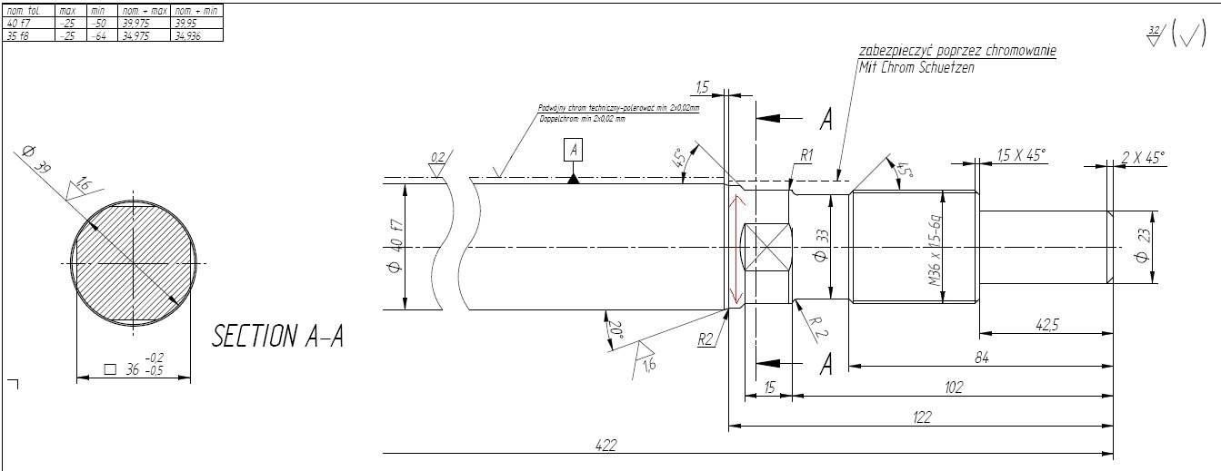

Opcje masz trzy:
- zrobić 38.91 tak jak wynika z obliczeń/Cada i zwalić winę na projektanta
- zrobić 39.00 tak jak wynika z rysunku czyli wydłużyć minimalnie fazowanie i zwalić winę na projektanta
- zadzwonić / napisać do projektanta i go zrugać, że jest noga z matmy, a jego Cad jest mocno Chiński i co masz z tym fantem zrobić (proponując mu jedną z opcji powyżej)
Każda z trzech opcji możliwa do wykonania
Przy czym zdecydowanie polecam trzecią - samodzielnie przerabiając ryzykujesz bubel...

Petroholic pisze:zwalić winę na projektanta
Myślę że opcję masz tylko jedną - jako wykonawca nie jesteś kompetentny do podjęcia decyzji jaki to ma być wymiar. Sugeruję kontakt z projektantem (klientem), w celu wyjaśnienia sprawy. Na podstawie tego rysunku detal jest niewykonalny. Nie ma nawet podanej długości tego stopnia, na moje sam kąt nic nie daje. I pomyśleć że Niemcy taki bubel odwalili... ponoć taki dokładny naród
