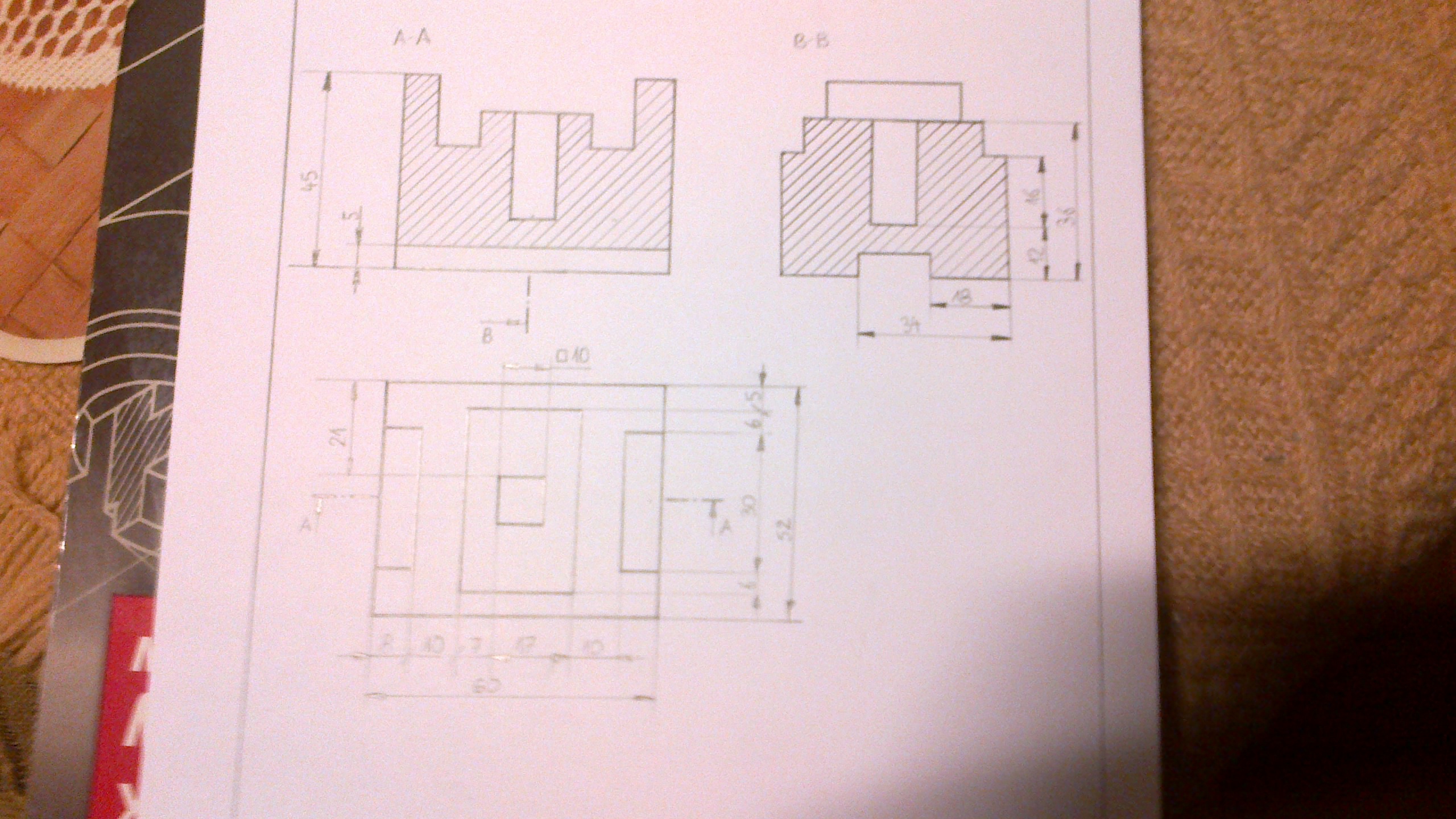

Cześć.
Czy mógłby ktoś rzucić okiem na ten rysunek? Chodzi o wymiarowanie czy jest dobrze oraz jeszcze jedna rzecz. Nie dorysowałem drugiej linii ze strzałką i oznaczeniem B. Bo nie wiem czy ona ma być w pobliżu tego kwadratowego otworu czy raczej całkiem na zewnątrz obrysu przedmiotu?Obrazek

Wymiarowanie bryły dwusymetrycznej-błędne
brak osi symetrii
nie robi się przekroju w przekroju.

jeżeli chodzi o ten przekrój z przekroju - takie dostałem zadanie tzn. przekrój BB musiałem dorysować. W jaki sposób zwymiarować ten przedmiot???

vwaudi pisze:przekrój BB musiałem dorysować. W jaki sposób zwymiarować ten
przedmiot???
Oznaczenie przekroju B-B w rzucie dolnym a nie na przekroju A-A!
Poczytać ( podręcznik, Google) o wymiarowaniu bryły o dwóch osiach symetrii( których brak na rysunku!)

Szukałem tego z bryłami o dwóch osiach symetrii i nic nie mogę znaleźć. Podrzuciłbyś mi jakiś podręcznik lub stronę?
Jeżeli chodzi o to oznaczenie B-B na przekroju A-A. Tak jest w książce zaznaczone.

o coś takie chodzi?
[ Dodano: 2015-01-07, 20:29 ]
Dobrze myślę ??? (tam brakuje jeszcze wymiarów)

vwaudi pisze: o coś takie chodzi?
a może o coć takiego?

przy tym zaznaczonym na czerwono - : tzn. zapisać tylko szerokość tego wycięcia.

vwaudi pisze:przy tym zaznaczonym na czerwono - : tzn. zapisać tylko szerokość tego wycięcia.
wymiar podać symetrycznie względem osi!

Post napisał: vwaudi » 07 sty 2015, 21:31
więcObrazek
