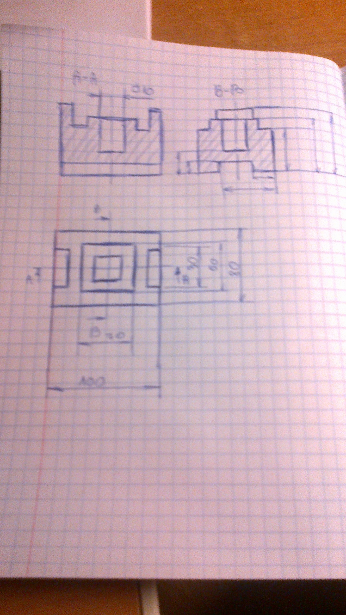

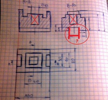

Czy mógłby ktoś rzucić okiem na ten rysunek? Chodzi o wymiarowanie czy jest dobrze oraz jeszcze jedna rzecz. Nie dorysowałem drugiej linii ze strzałką i oznaczeniem B. Bo nie wiem czy ona ma być w pobliżu tego kwadratowego otworu czy raczej całkiem na zewnątrz obrysu przedmiotu?
