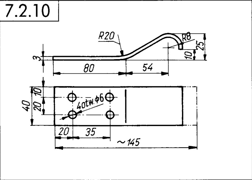

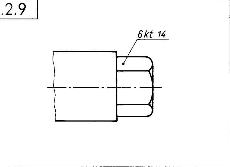

Witam :)
Bardzo proszę o pomoc w znalezieniu błędów na poniższych rysunkach i w określeniu jak to powinno poprawnie wyglądać :)
Z góry dziękuję, pozdrawiam :)

Rys. 2.9
Na dzisiejszych rysunkach, oznacza się taki wymiar SW14.
Poza tym, boki sześciokąta oznacza się "krzyżem" linii cienkich, jako powierzchnie płaskie.
Rys. 7.2.10
Dolny rzut przedstawia przedmiot symetryczny, dlatego brakuje osi symetrii.
Z tego tez powodu, błędnie są naniesione wymiary po lewej stronie tego rzutu, czyli zbędne wymiarowanie odległości otworu od górnej krawędzi.
Do tego zamknięcie łańcucha wymiarowego po prawej stronie górnego rzutu.
......oraz nie pisze się już teraz "4 otw. Ø6", zastępując międzynarodowym zapisem "4xØ6".

kolec7 pisze:Rys. 2.9
Ale nie na nakrętkach ani łebkach śrub (a ten widok sugeruje dokładnie taki obiekt), nie zaszkodzi też drugi rzut :)
Na drugim rysunku zamiast ~ (albo obok) można też dorzucić symbol że to jest wymiar w rozwinięciu .

Post napisał: kolec7 » 02 cze 2016, 12:52
Poproszę o zapis w normach lub literaturze, gdzie umieszczono treść, o niestosowaniu "krzyża", w przypadku przedstawiania "nakrętek i śrub"? Specjalnie wziąłem teraz do ręki "biblię" Dobrzańskiego i nie potrafię takowego zdania znaleźć. Może się już coś zmieniło w normie od czasów wydania XXV? Chętnie się dokształcę?!
Co do dodatkowego rzutu......
W praktyce - raczej się zgodzę.
Akademicko - nakaz stosowania najmniejszej liczby rzutów, która jednoznacznie przedstawia geometrię i pozwala ją zwymiarować - to tematyka pierwszych zajęć z rysunku technicznego na każdym etapie kształcenia technicznego.

Post napisał: CFA » 02 cze 2016, 13:05
kolec7 pisze:Poproszę o zapis w normach lub literaturze, gdzie umieszczono treść, o niestosowaniu "krzyża", w przypadku przedstawiania "nakrętek i śrub"? Specjalnie wziąłem teraz do ręki "biblię" Dobrzańskiego i nie potrafię takowego zdania znaleźć. Może się już coś zmieniło w normie od czasów wydania XXV? Chętnie się dokształcę?!
Dobre. Ja nie zaglądając do biblii (a jedynie patrząc jak się przedstawia części maszyn)
zapytam gdzie jest ten przepis, który nakazuje kreślić te linie gdy przedstawia się złącza śrubowe. Przecież to są jakieś ustalenia normatywne. Dodatkowo SW14 to będzie ale raczej w dokumentacji niemieckojęzycznej i to także tam gdzie jedynie wałek jest przefrezowany pod klucz w jednym kierunku (SW - SchluesselWeite - czyli na szerokość klucza o danym wymiarze) a niekoniecznie szesciokąt.

Nie ma co przepraszać. Skoro już masz biblię pod ręką, to sprawdź kiedy i gdzie stawiamy
ten krzyż na powierzchni płaskiej, bo zdajesz chyba sobie sprawę, że gdyby to była reguła stała, to na każdym rzucie było by krzyży co niemiara :-)
Ja po prostu nie pamiętam kiedy zaznacza się tak powierzchnie płaskie - nie sądzę, żeby jedynym takim przypadkiem były płaskie powierzchnie powstające po zfrezowaniu walca.
