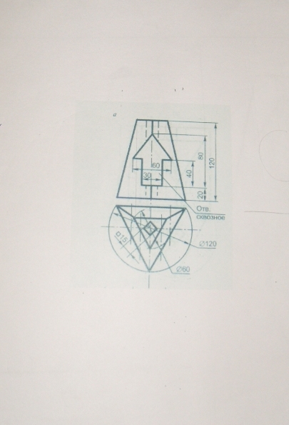

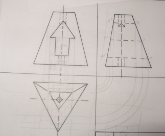

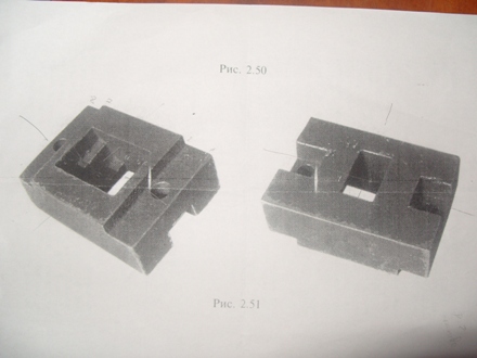

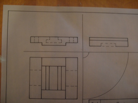

Czy może ktoś mi pomóc w poprawieniu tych rzutów oddałam w zeszłym tygodniu i wróciły do mnie z powrotem ponieważ są nieprawidłowe tylko że ja nie wiem za bardzo co tu jest nie tak inaczej tego nie widzę pomóżcie.......
Wykładowca podpowiedział że w tym pierwszym rys to coś nie tak z 1 rzutem a w 2 rys cos nie tak z 2 rzutem TYLKO CO?????

W pierwszym rysunku pierwszy rzut zrobiłaś z modelu po lewej i jak się nie mylę na twoim rysunku nie widać tych wybrań gdzie są otwory:)

no właśnie sama nie wiem jak to ma być wykładowca mówił że cały 1 rzut narysowałam żle:( więc to chyba nie tylko kwestia tych otworów .... Proszę pomóżcie muszę to oddać na ten piątek a wcale tego nie widzę inaczej :(

To na moje powinno wyglądać tylko za dobrze tego środka nie widzę i że jest dobrze głowy nie daje bo ja ci wcześniej napisałem sam się dopiero uczę:)

aga22-89 pisze:no właśnie sama nie wiem jak to ma być wykładowca mówił że cały 1 rzut narysowałam żle:( więc to chyba nie tylko kwestia tych otworów .... Proszę pomóżcie muszę to oddać na ten piątek a wcale tego nie widzę inaczej :(
Środka nie widać , a reszta powinna wyglądać mniej / więcej tak;
http://zapodaj.net/b95198cff2ece.jpg.html
... trójkąt widzę mniej / więcej tak (zapomniałem o kwadratowym otworze ....)
http://zapodaj.net/b556e2c502f1d.jpg.html
