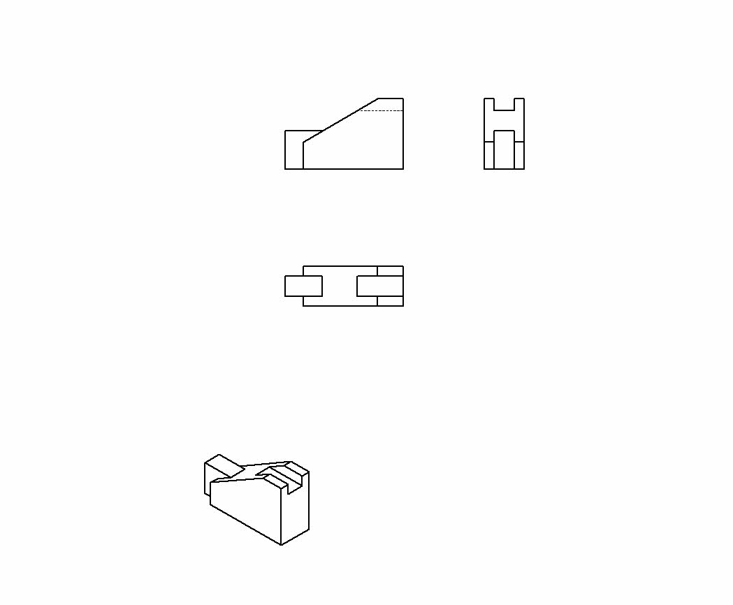

rzut u góry i z lewej strony kartki jest zbędby? czy cos zle mysle?

Zgadza się. Jak chcesz, to potrafisz staranny rysunek zrobić ;)

Brakuje ci kilku lin przerywanych, widok z dolu i z prawej strony. Jezeli nie ma tych lini to owe rzuty sa zbedne. Poza tym jak dorysujesz owe linie to te dwa rzuty i tak beda zbedne. Ale widok z przodu nie ma zadnych lini przerywanych a chyba powinny byc przerywane.
Powodzenia
